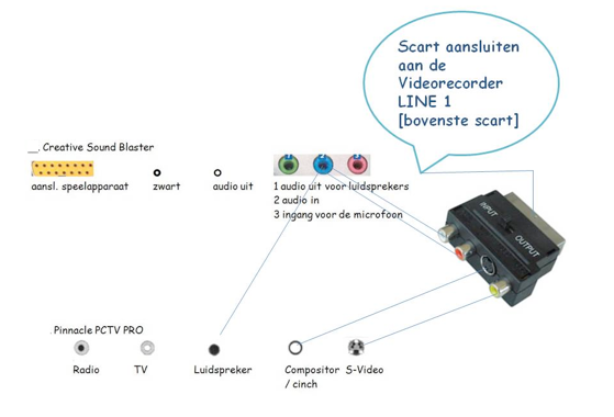

We hebben een in-out scart naar het videoappaaraat aangesloten met 3-kleuren tulip. Aan het bedoelde grabby van Terratec zit echter ook een video-s-kabeltje. Is er een scart kabel met in-out plus video-s aan de andere kant?
misschien dat het dan zou werken?
of heeft iemand een ander idee hoe het komt dat we geen beeld krijgen?
Overigens hebben we wel beeld als we de video-camera aansluiten op Pinnacle, dus blijkbaar zit het probleem niet in de pc, of is dat verkeerd gedacht.

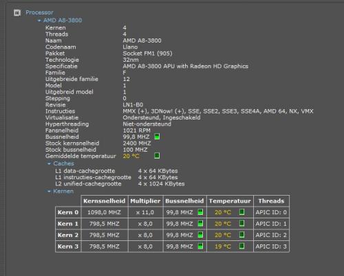

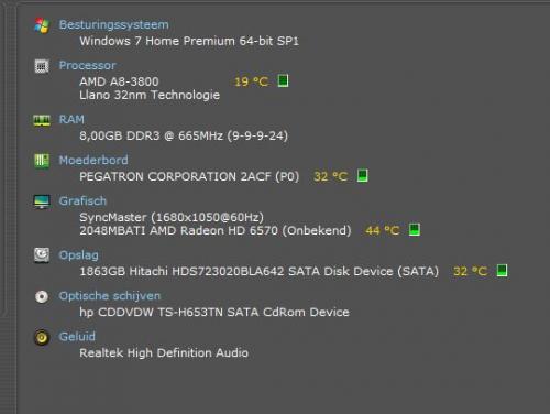

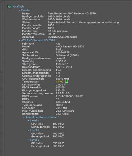

Na dit gezegd hebben ben ik aan het downloaden gegaan en heb inderdaad Speccy geínstalleerd, alleen... ik weet niet waar ik naar moet kijken (dom?)
Ik zal hier wat knipsels bij doen, wellicht zie jij wat er wel of niet in zit of welke afbeelding je nog meer moet hebben daartoe? het wordt een beetje akabadabra voor mij als gepensioneerde digibeet. so sorry.post-49278-1417705786,7403_thumb.jpg

Er is géén PC TV kaart bij uw desktop.
Wel een WinTV DVB-T (Model 133xxx) van Hauppauge, dat is een ontvanger waarmee u Digitenne kunt ontvangen met een geschikte dvb-t antenne.

    Volgens het speccy logje zijn er nog 2 PCI sloten vrij, dat wil zeggen dat het mogelijk is om een "extra"-kaart met een Composite- en S-video-aansluiting in te bouwen.
    Welk type / merk dat weten we nog niet, wij zullen ons best doen om voor u uit te zoeken.
