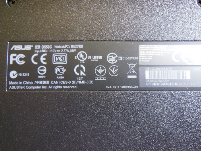

Een Asus-laptop dus, ik veronderstel een X551CA ... maar, is deze veronderstelling ook correct ?
Je vindt de correcte type-aanduiding op de onderzijde van het toestel / sticker op de doos / je factuur.

Gast kieken10
Een asus maar met dit nr D550C

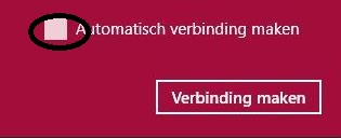

Gast fcbbrugge
@Kieken10 staat er vinkje ...automatisch verbinding maken?post-46026-1417705789,4268_thumb.jpg
mvg
