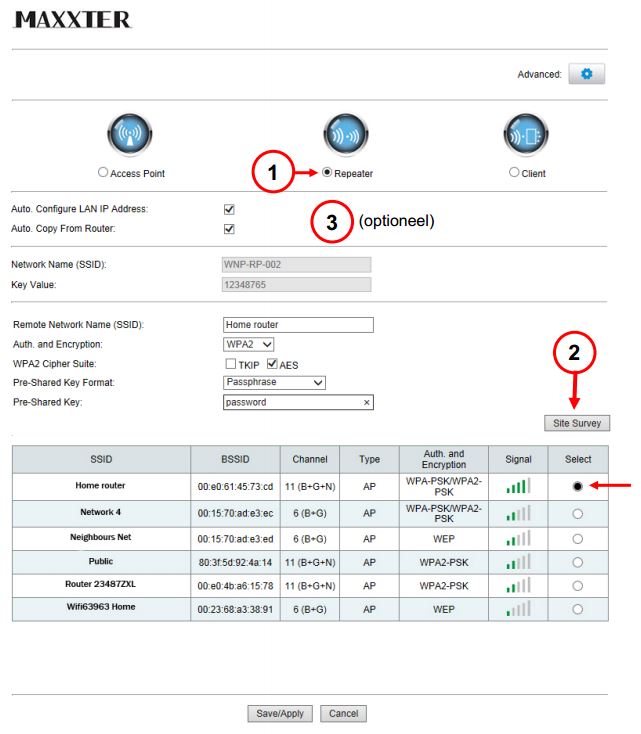

Als je hem geen eigen SSID gegeven hebt, dan is hij inderdaad tussen je netwerken verdwenen, omdat hij dan alles van je router heeft overgenomen (en dus hetzelfde heet en niet meer te zien is). Je kunt na installatie niet meer naar die 192...pagina. Geef de repeater dan een eigen naam. Reset hem door hem aan de zijkant bij reset 30 seconden in te drukken terwijl hij in het stopcontact zit. Haal hem daarna er even uit en steek hem weer in het stopcontact. Je ziet hem dan weer als ACT-WNP-RP-002 tussen je netwerken. Maak er verbinding mee. Log in met de inlog. Klik dan eerst op site survey. Dan komt jou netwerk daar ook onder te staan. Vink deze aan en je ziet dat de gegevens van je modem verschijnen. Controleer of jou modem een TKIP of AES beveiliging heeft (netwerken-eigenschappen-beveiliging). Dit moet overeenkomen. Vervolgens vink je automatisch bla bla uit (bovenin) en geef je een eigen SSID in (bijvoorbeeld Jootje). Daaronder je eigen verzonnen wachtwoord en onder de TKIP of AES instellingen het wachtwoord van je wifi. Vervolgens sla je alles op. Na circa 40 seconden is de repeater gaan rebooten en krijg je idd de melding dat de pagina niet weergegeven kan worden. Maak vervolgens met je netwerken verbinding met Jootje (zoals je hem genoemd had) en vul je eigen bedachte wachtwoord in. Voila. Het werkt. Je kunt dit zien als de boogjes branden op de repeater en je gewoon weer internet verbinding hebt.

@jootje: heb jij Auto. Configure LAN IP Address: aangevinkt? zo niet doe dit eens, en zet achter de ssid naam eens een 2 zodat je weet dat dat netwerk ook werkt want als jij dezelfde naam gebruikt zie je niet op welk draadloos netwerk je zit, en op deze manier kan jij ook daadwerkelijk testen of de repeater werkt en je deze internet toegang geeft.

Als je de repeater een eigen naam wilt geven zodat hij nog in je netwerken blijft staan dan vink je de bovenste 2 UIT. (Bij 3)
Dan eerst site survey en je eigen netwerk kiezen.
Bij network name (SSID) geef je een eigen bedachte naam.
Bij key value een eigen bedacht wachtwoord
De rest laat je staan en je checkt alleen de vinkjes bij TKIP en AES. Die MOET hetzelfde staan als in je router (check netwerken, netwerk provider, eigenschappen en beveiliging)
Pre-shared key is het wachtwoord van je wifi.
Daarna druk je op save. De repeater gaat rebooten en je krijgt de melding waarschijnlijk dat je niet meer op de 192... kan komen. Sluit dit venster.
Ga naar je netwerken en kies daar voor wat je er net van gemaakt hebt en verbindt dan met je eigen bedacht wachtwoord. Dit moet werken. Zo niet, dan doe je echt iets niet goed.

Die video is niet juist, je moet als repeater ook Auto. Configure LAN IP Address aanvinken anders werkt het niet, en je kan perfect de repeater een eigen ssid geven anders dan het draadloos netwerk ssid, je kan zelfs een ander paswoord gebruiken om toegang te krijgen tot de repeater, maar heb wel het zelfde paswoord gegeven omdat dat gemakkelijker is, zo heb ik mijn settings staan in de repeater en het werkt perfect, wat je wel het zelfde moet nemen als je draadloos netwerk is de Remote Network Name (SSID): en paswoord deze settings zijn verplicht het zelfde als je draadloos netwerk anders weet de repeater niet welk netwerk hij moet versterken, en heb op de repeater 3 groene streepjes en een blauw puntje, indicatie dat de repeater werkt en het blauwe puntje geeft aan dat er internet toegang is.
