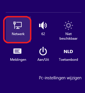

Ga met de muisaanwijzer naar de rechter beneden of boven hoek van je scherm, de charm- balk komt te voorschijn.
Klik op instellingen.
In het venster dat je dan krijgt klik je op de knop (netwerk) zoals hieronder afgebeeld ( benaming kan verschillen).
In het volgende venster zie je de verschillende draadloze netwerken die beschikbaar zijn.
Selecteer jouw netwerk, klik op verbinding maken.
Vul de beveiligingscode in.
Zorg ook dat automatisch verbinden aangevinkt is.
