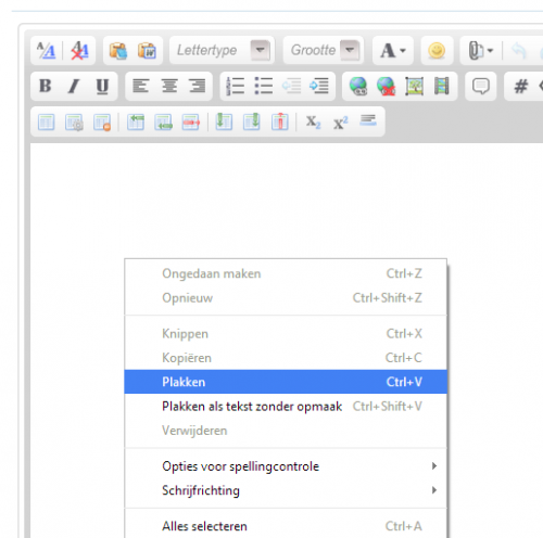

ik kan de log niet plaatsen, niet kopiëren,
nochtans kan ik hem selecteren
