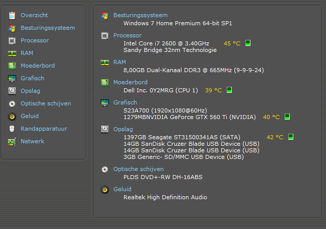

Start Speccy en er zal een overzicht gemaakt worden van je hardware.

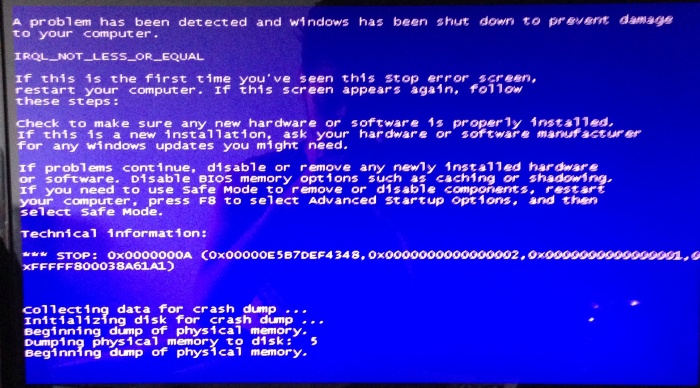

Na lange tijd geen BSOD te hebben gekregen, kreeg ik er toevallig eentje vandaag. Het Dump file kon niet opgeslagen worden omdat ze bij het opslaan maar bleef haken op 5%. Ook probeerde ik de computer te herstarten maar dit lukte niet. Na een tiental minuten rust lukte het dan wel.post-3165-1417705798,8958_thumb.jpg
Je hebt een Dell systeem en een GeForce GTX 560 Ti die zal er standaard niet hebben ingezeten?
Welke voeding zit er in je pc, de gegevens staan op de voeding op een label, vermeld eens het merk en juiste type?
Ja daar zal de case voor open moeten, hoe oud is deze pc en heb je er misschien nog garantie op dan kijk eerst of er ergens een zegel op de kast zit.
Mocht je nog garantie hebben en de zegel word verbroken zou dit problemen kunnen geven.
