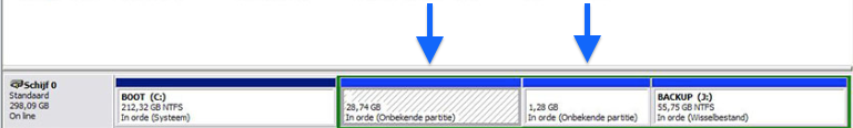

Op onderstaande foto zie je de partitie waar ubuntu op staat. Kan ik deze gewoon in XP verwijderen en ubuntu daar later terug op installeren en zo ja hoe want de optie "formateren" is grijs.

Of kan ik gewoon in schijfbeheer (onder XP) deze "onbekende" partitie verwijderen en dan Zorin installeren?

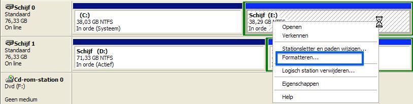

Verschijnt er geen pull down-menu als u met de rechtermuisknop erop klik?

De twee Onbekende partities -waar Ubuntu erop is geïnstalleerd- kunt u formatteren, één vóór één.
Klik met de rechtermuisknop erop en vervolgens in het pull down-menu klik op Formatteren.
(voorbeeld schermafbeelding):
Volg verder de instructie.
Zonodig / indien gewenst kunt u daarna die twee partities samenvoegen.
Na het formatteren een Schijfletter toekennen.
Op onderstaande foto zijn alle pull down menu's weergegeven voor elke partitie.
Zoals je kan zien is er voor de Linux-partities alleen de optie "logisch station verwijderen" beschikbaar.
Voorts vraag ik mij af -als ik voor verwijderen kies- of de bootsequentie dan ook hersteld wordt naar XP alleen.
Ik had nl al iets gelezen dat bij het verwijderen van Linux er een GRUB-error of zoiets voorkwam hetgeen het opstarten volledig onmogelijk maakte?
