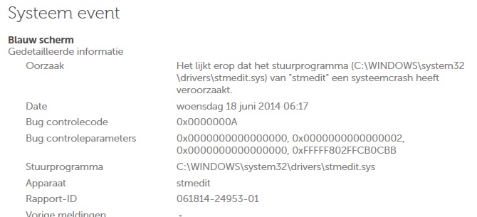

De laatste tijd heb ik geregeld blauwe schermen ná een koude start van m'n laptop. Als tie eenmaal loopt of ontwaakt uit slaapstand lijkt het beter te gaan.
Dell heeft een aardig informatiesysteem, waar ik de exacte gegevens van deze fout kan inzien.
Hier geven ze bij elke bluescreen aan dat het bestand stmedit.sys waarschijnlijk de oorzaak is van dit bluescreen.
Maar de oplossingen die ze aanreiken lijken niets uit te halen.
Is er onder jullie meer bekend over dit bestand?
Wat is stmedit.sys? Ik las iets over Windows Filtering Platform, maar daar kon ik weinig wijs uit.
Volgens mij is het geen malware/virus. MBAM kan niks vinden in elk geval. Heb laatst wel AVAST - virusscanner geinstalleerd. Zou dat verband kunnen houden?
Wat kan ik het beste doen? Hebben jullie iets aan logjes of iets dergelijks?

Download Blue Screen View.
Start het programma op.
Je zal nu een overzicht krijgen van de laatste foutmeldingen en Minidumps (.dmp-bestand).
Selecteer het eerste bestand uit de lijst onder Dump File en druk op Ctrl+A
Klik vervolgens op File (Bestand) en daarna op Save Selected Items (geselecteerde items opslaan) (Ctrl+S)
Sla het bestand op je bureaublad op.
Voeg nu het bestand als bijlage toe aan je volgend bericht.

[ATTACH]33350[/ATTACH]
Niet over dus helaas.
Hier een log van BlueScreenView.
Het is vaak tijdens een koude start van de laptop (net na het inloggen). Dus bij het opstarten van allerlei services enzo (denk ik).
