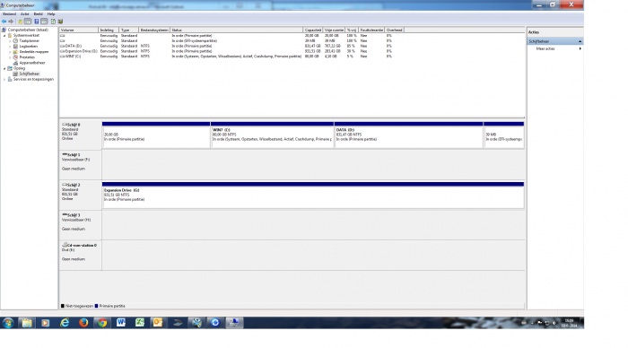

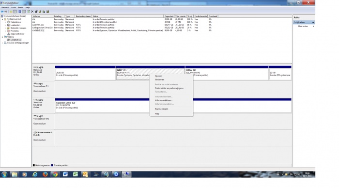

Beste Clarkie of iemand anders, Ik tob al langere tijd met mijn Asus PC. Kennelijk geleverd met een schijfverdeling zoals uit de bijlage blijkt. Bij het overzetten van de gegevens van mijn oude PC naar de nieuwe is de D: partitie in gebruik genomen voor gebruikersbestanden (zie bijlage voor capaciteit en vrije ruimte). De C: partitie loopt continu tegen zijn maximum aan. Hoe kan ik deze vergroten t.l.v. de D: partitie. N.B. Met de standaard (optie) kan ik de C: partitie alleen nog meer verder verkleinen (zie de tweede bijlage). De D: partitie kan ik verkleinen en vergroten zoals ik wil ten gunste resp. ten laste van een onbenoemde partitie. Weet u/jij raad hoe ik dit probleem kan oplossen. Dank, Elmer De bestanden, zie bijgaand.

en je plaatjes zijn nogal klein zodat ik niet zeker kan lezen wat de tekst van de partities is...
Als eerste optie is dit de oplossing: eerst je D verkleinen, dan je D naar achter verplaatsen (move) en dan je C gaan vergroten - normaal moet dit werken.

Ik vermoed dat je de D verkleint door de 'zijbalk' te verschuiven?
Normaal is het dan zo dat je - als je midden op je D klikt - je D naar rechts kan gaan verschuiven, dan komt tussen C en D een niet-toegewezen stuk staan en dan kan je op de rechterbalk van je C klikken en die naar rechts verschuiven. Eigenlijk zoals jij je D verkleinde kan jij je C gaan vergroten.
Maak anders eens een (liefst groter) screenshotje van je systeem nadat jij je D verkleinde ?

> printscreen : zonder grafische programma kan je het niet vergroten - wat je kan proberen is van - op het ogenblik dat jij je schijfbeheer in beeld hebt - op je CTRL te duwen (ingeduwd houden) en tegelijk te scrollen met je scrolwieltje: dit gaat het beeld vergroten of verkleinen. Mogelijk wordt een groter beeld echter ook weer minder scherp, maar als het duidelijker is: van het vergrote beeld een screenshot plaatsen.
