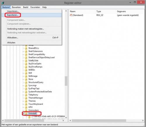

Selecteer Uninstall door er 1x op te klikken.
Ga dan naar bestand-> exporteren.
In het volgende venster selecteer je bureaublad.
Dan typ je uninstall in het vak bestandsnaam.
Klik op opslaan.

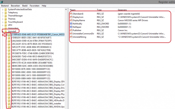

Nu ga je in het register terug naar de map uninstall.
Selecteer er de eerste map die je ziet in het linker venster, in het rechter venster zie je over welk programma het gaat.
Ga al de mappen na in het linker venster die in de map Uninstall staan.
Kom je er een tegen waar in het rechter venster iets over malwareBytes voorkomt mag je de map die op dat moment in het linker venster geselecteerd is verwijderen.

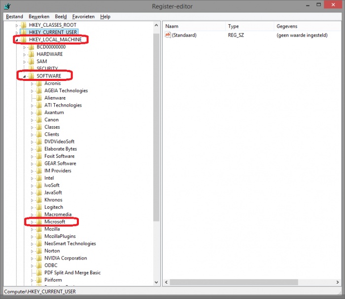

Je moet achtereenvolgens naar de onderstaande mappen gaan.
HKEY_LOCAL_MACHINE
SOFTWARE
Microsoft
Windows
CurrentVersion
Uninstall
post-13661-1417705826,5087_thumb.jpgHet spijt me , maar De eerste van jouw rijtje :HKEY _LOCAL_MACHINE staat er bij mij niet bij . Ik heb alles nagekeken .
ook de driehoekjes om het uitgebreider te zien .
De onderste is tevens de laatste van de rij .
