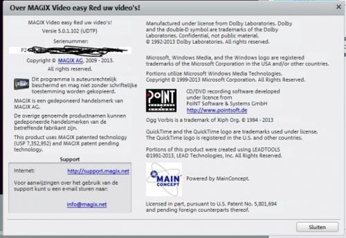

Hieronder een screenshot van de versie die de technische support mij doorstuurde:
Hier is te zien dat men werkt met versie 5.0.1.102. Ik werk met 5.0.1.104.
Deze eerste zou al (zogezegd) compatibel zijn met Windows 8.

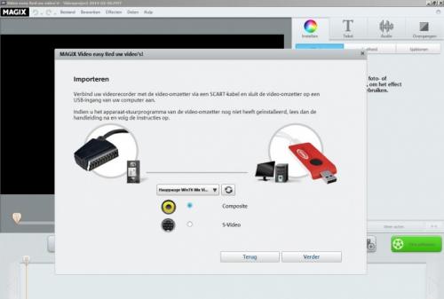

In het screenshot hieronder zie je een afbeelding die je zou moeten zien bij het selecteren van de opnamebron.
Hierin staat de keuze Hauppauge...
Deze keuze heb ik al niet bij mijn software. En deze is dus recenter dan deze die men mij toegestuurd heeft in het screenshot.
En ik heb ook niet de keuze tussen Composite of S-Video.
