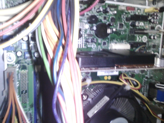

(En een bijkomend zaakje.... Al enige tijd geleden heb ik vernoemd dat mijn PC soms begint te zoemen alsof hij gaat opstijgen. Nu....ik heb de oorzaak gevonden. Dat kleine ventilatortje op een printplaat midden in de pc is de boosdoener. Ik heb dit grondig gereinigd maar na een korte periode als de pc met verschillende programma's bezig is begint dit opnieuw te zoemen en te ruizen. Is dit op sleet? Kan ik dit met een klein middeltje vaster maken? Het is eigenlijk een bijna "zwevend" printplaatje vastgemaakt aan 1 kant en als ik er met men vinger wat tegen duw dan is de klank en gezoem soms al veel minder. Ik heb een foto in bijlage van dit bijgevoegd.)

Dat is hoogst waarschijnlijk de koeling van de grafische kaart.
Voor dit specifiek probleem kan je best een nieuwe discussie openen in de hardware sectie.
