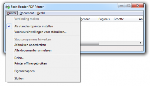

De instellingen (vinkjes) moeten ingesteld staan zoals deze afbeelding:
Als voorbeeld is dit een "Foxit Reader PDF Printer". Ik denk dat bij "Afdrukken onderbreken" een vinkje staat, dit moet weggehaald worden.
