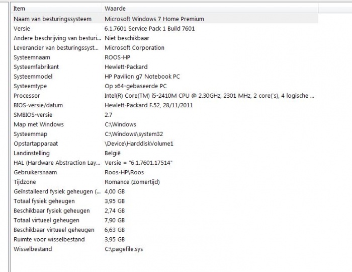

Het lukt me niet de intelsoftware te draaien.
In bijlage info over het systeem.

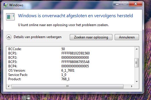

Het toestel heeft lange tijd, een uur of meer standaard gedraaid.
Daarnet wat opdrachten uitgevoerd, werkte.
Daarna de intelopdracht uitgevoerd, naar firewall gegaan om deze uit te schakelen een dump.
Terug opgestart, doet nu spontaan een dump zonder er een actie wordt uitgevoerd.

Ik zou je de driver van je grafische chip willen laten herinstalleren maar om je de juiste driver aan te bieden hebben we echter wel de correcte gegevens van de laptop nodig, zie voorbeeld in bericht #18:
de volledige type-aanduiding van je HP (voorbeeldje: HP Pavilion 15-n057eb) ?

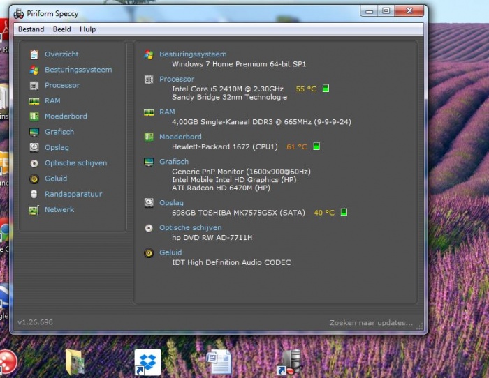

Via msinfo32 komen we niet aan voldoende gegevens, uit Speccy halen we die ook niet ... zit er geen label op de onderzijde van de laptop waarop je meer gegevens kan vinden ? ... dit wordt normaliter ook vermeld op de aankoopfactuur en op de originele doos waarin de laptop was verpakt bij aankoop.
