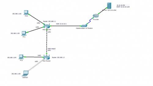

Mocht je een netwerktekening kunnen lezen, dan heb ik nog even snel een netwerktekening gemaakt van precies dezelfde situatie met de oplossing.
Je ziet bij de onderste router (Sub Router) dat er staat: "Wan: empty!" en "LAN1". Dat wil dus zeggen dat je in plaats van de WAN poort de LAN poort moet gebruiken

Jouw subrouter wordt onderdeel van het netwerk van jouw hoofdrouter. dat betekent dat jouw subrouter alleen een ip-adres en subnet nodig heeft.
Dus jouw hoofdrouter heeft het ip-adres 192.168.178.1. En jouw subrouter wordt dan bijvoorbeeld 192.168.178.2 (of een hoog ip-adres: 192.168.178.253).
De gateway van de subrouter hoeft in principe niet meer ingevuld te worden, want jouw subrouter gaat niet meer routeren! Maar als je dit wil invullen, mag je dit instellen op het ip-adres van de hoofdrouter (192.168.178.1)
Even een kort overzicht dan:
IP-adres Hoofdrouter op het LAN: 192.168.178.1
Subnet Hoofdrouter op het LAN: 255.255.255.0
IP-adres Hoofdrouter via WAN: [ip-adres van provider]
Subnet Hoofdrouter via WAN: [subnet van provider]
IP-adres Subrouter op LAN: 192.168.178.2 of 192.168.178.253 (onderdeel van het netwerk Hoofdrouter op LAN)
Subnet Subrouter op LAN: 255.255.255.0 (altijd hetzelfde als die van de Hoofdrouter)
IP-adres Subrouter op WAN: leeg (geen kabel meer in WAN poort)
Subnet Subrouter op WAN: leeg (geen kabel meer in WAN poort)
