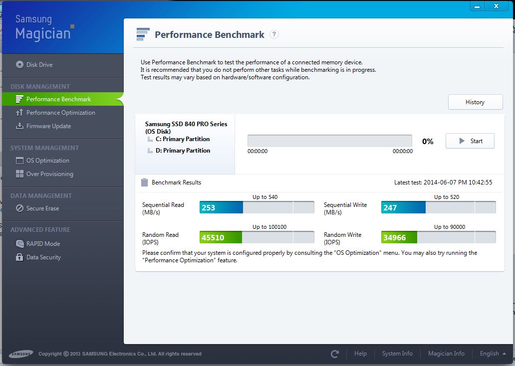

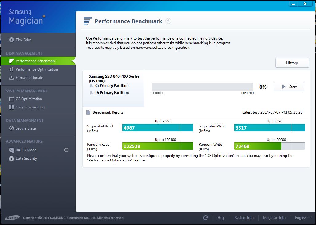

Hieronder zie je twee schermafbeeldingen van de benchmarks van de Samsung 840 Pro die ik gebruik een laptop, deze meting vind je terug bij Performance Benchmark.
Op de eerste afbeelding werd er nog geen enkele instelling aangepast, de tweede afbeelding geeft de benchmarks weer na het uitvoeren van alle stappen die ik hierboven heb beschreven ... de resultaten spreken voor zich denk ik ... xD
