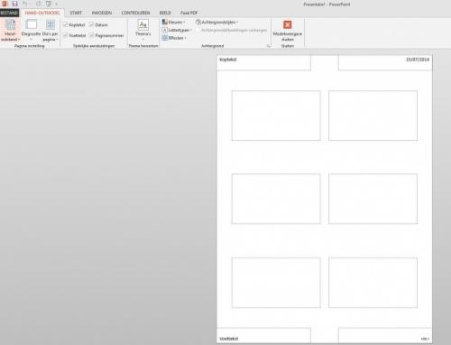

PPT- PFD => op PDF file moet rechtsbeneden naam staan op elke pagina?
Fuerza
Is het 'dit' wat je zoekt?
Dat is het inderdaad ja, maar op die plaats komt de paginanummering terwijl dit zou moeten aangepast worden naar een naam. En dat is hetgeen wat mij niet lukt.
- - - Updated - - -
Heb geprobeerd om in de Notes Master de paginanummering aan te passen naar een naam maar het lukt niet. Dan gebruik gemaakt van een footer en het naar rechts versleept, maar dit werkt ook niet. Ben uitgezongen nu :hmmmm:
- - - Updated - - -
Heb het gevonden! Het is dus via de Handout-Master en dan gewoon de footer naar rechts verslepen. Dan blijft het mooi rechts staan en staat de naam dus op elke pagina van mijn PDF document.

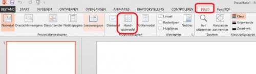

Ik geef nog even mee dat het bij een Nederlandstalige Powerpoint versie (versie 2013) via beeld-> hand-outmodel kan aangepast worden.
