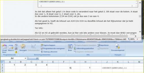

Ik weet daar geen macro voor. Maar ik kan je wel een functie geven.
Maak ergens in je sheet een veldje (bijv op G2 en H2). Bijv op G2 zet je de tekst: "Rij" en in H2 zet je het cijfer "1". Dit veld word de referentie naar welke rij jij op A34 t/m D34 wilt zetten.
Stel dat je dus A14 t/m D14 ook in A34 t/m D34 wilt plaaten, dan verander je het geval "1" in "14".
Ik ga er even vanuit dat je de Nederlandse versie van Excel hebt.
Zet dan in A34 de volgende code:
=INDIRECT(ADRES($H$2,1))
In B34 zet je:
=INDIRECT(ADRES($H$2,2))
Je ziet dat alleen het getal 1 in deze code is veranderd naar het getal 2. Dit staat voor de kolom. A staat dus voor 1, B staat voor 2, C staat voor 3, etc.
In die andere kolommen (C34 en D34) zet je dus een 3 en een 4.
Als het goed is, heeft de inhoud van A34 t/m D34 nu dezelfde inhoud als het Rijnummer dat je hebt aangegeven in H2.

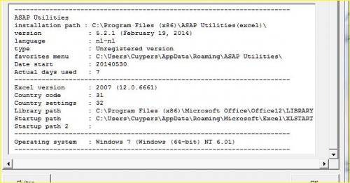

Als dat niet gaat met een macro dat vond ik dit je zegt al niet slecht en maar het werkt niet.,of doe ik ergens iets verkeerd?
Je bedoeld toch gelijk in bijlage hier,dat dan in cel j2 nu de waarde van cel a1 moest komen eh..?
