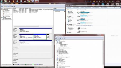

Ik zit met een vervelend probleem met mijn harde schijf. Mijn Pc ziet die namelijk niet "juist".
Zoals in onderstaande screenshot (disk 3 (E)) geeft hij geen media aan en staat die ook niet in "my computer" en helemaal onder de verkeerde naam in device manager (ASMT 2105 USB Device).
met al een aantal keren in en uit te trekken vond hij de schijf soms wel maar als gewone removable disk zonder media en vroeg achter een cd bij het openen.

ik kan op je screenshot niet lezen wat gemeld wordt bij schijf 3...
