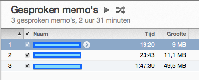

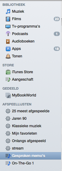

Ik neem aan na het opnemen van de Gesproken memo, heeft u de iPhone aangesloten aan iTunes via de Mac?.
Indien JA dan is de Gesproken memo aanwezig in iTunes -> zie screenshots in mijn vorige bericht.
Vervolgens is het mogelijk om de Gesproken memo te bewerken met Audacity for Mac OS X
Het bestand wordt opgeslagen met de extentie .aiff en met iTunes is het mogelijk het bestand te converteren naar mp3.

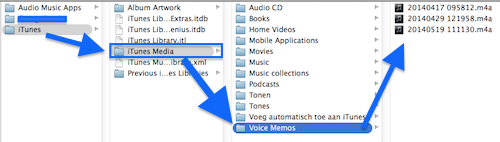

Dat wil zeggen . . . als het goed is . . . is het Gesproken memo bestand wel aanwezig op de pc xD
Dan zou u bij iTunes >> iTunes Media >> Voice Memos : de Gesproken memo moeten kunnen vinden.

Het Gesproken memo bestand zelf zit bij iTunes Media.
Een Back-up daarvan zit in de Back-up van iTunes.
