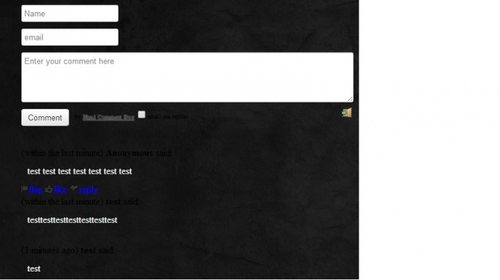

Ik ben bezig aan een site, en heb door middel van HTML een reactievenster proberen toe te voegen. Ik heb deze code gewoon van internet gehaald, maar ik zou graag nog enkele dingen aan dit venster willen aanpassen! Zou zou ik graag de tekstkleur van de berichten (die onder het typevenster staan) willen aanpassen. Zoals je op onderstaande foto kan zien zijn sommige delen door de donkere achtergrond namelijk moeilijk te lezen. Het gaat om de zwarte tekst, zoals "within the last minute, anonymous said". Ook zou ik graag de blauwe tekst "reply, flag en like" een andere kleur geven. Is dit mogelijk?
post-32941-1417705849,3476_thumb.jpg.

Zoals je kan zien heb ik met de laatste paar regels wel de reacties zelf op wit gekregen, maar niet de regel "anonymous said". Hopelijk kan iemand helpen! Bedankt!

Ten eerste zal ik antwoord geven op je vraag.
Door de volgende code te gebruiken kun je alle tekst van één comment veranderen (zie ook het kopje "Global Text Color" op deze pagina)
[color=#333333]<style>[/color]
[color=#333333]#HCB_comment_box {[/color]
[color=#333333]color:white;[/color]
[color=#333333]}[/color]
[color=#333333]</style>[/color]
