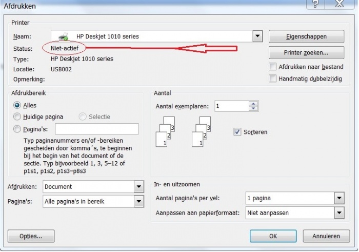

Toen alles van hp wat ik maar kon vinder verwijderd en uninstal printer gedaan en stekker er uit printer opstarten- installeren software printer, pc vroeg om stekker er in doen toen was instal gelukt.
HP scanen print dokter printer na zien was goed.
Ik had na een tip open office geinstalleerd en gekeken als hij daar wel mee wil printen dat wou ook niet.
Via openoffice deze geeft in printer instellingen aan
HP Deskjet 1010serie
status: Standaardprinter,klaar
Type : HP Deskjet1010
plaats : USB001
Klik vervolgens op afdrukken
Start er een venster met boven in hp deskjet 1010serie
status: standaardprinter
Lokatie: USB001
klik vervolgens op afdruk knop
Komt er een venstertje pagina 1 van 1 en verder gebeurt er niks
en ook geen afdruk in wachtrij
wat is er aan de hand is er iets in windows niet goed?
heb onder tussen verschillende testen gedaan en via kladblok genoteerd:
test uit gevoerd via me HP scanjet 4850 scanner.
En geschreven tekst gescant en kon ik op slagen en op afdrukken geklikt.
Het duurde even toen schakelde de printer aan en printe netjes dat uit.
dus dan kan je zeggen dat bekabeling allemaal goed is en dat de printer goed werkt.
het is eigenlijk een jpg bestand
een tekening kopieren en plakken naar word, klik dan op afdrukken, dan wil deze niet afdrukken "niet aktief" staat in het
afdrukvenster.
ga ik het het zelfde bestand opslagen als pdf, klik op printen dan print hij wel uit.
tekst geschreven via word op afdrukken geklikt gebeurd niks.
zelfde tekst opgeslagen in een word 97-2003 document als txt bestand en opnieuw geopend en op afdrukken geklikt wil ook niet.
zelfde tekst opgeslagen in pdf bestand op afdrukken geklikt en hij drukt af.
zelfde Bestand op slaan in een XPS-viewer deze word ook zo uit geprint.
tekst via kladblok print hij gewoon uit.
tekst gekopierd uit zelfde kladblok en geplakt in word wil niet af drukken.
zelfde tekst ook geplakt in open office print ook niet uit.
