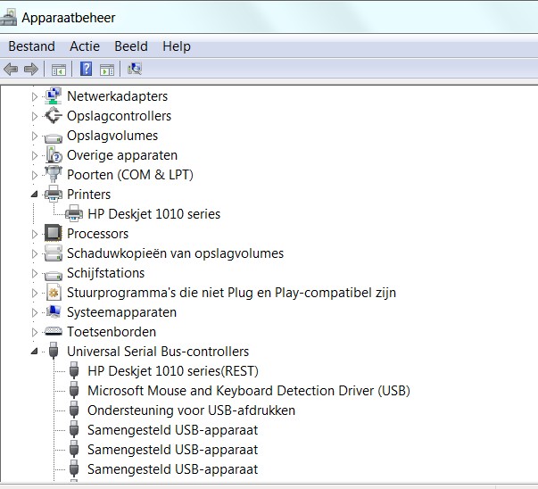

De printer heb ik al meerdere keren geinstalleerd gereset we hadden nog oude sporen gevonden in de regedit deze verwijderd ook vind ik bepaalde dingen vreemd bv.

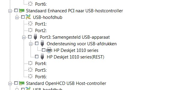

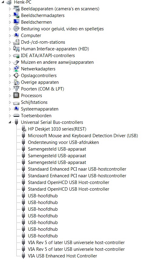

Je ziet steeds dat het een Hpdeskjet 1010 serie is maar in apparaatbeheer kom je die niet tegen wel de HP Deskjet1010serie(REST)
Als ik via apparaatbeheer ga en schakel de HP Deskjet1010serie(REST) usb aansluiting uit.

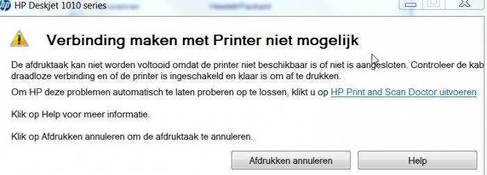

en ga naar een word dat is op geslagen in pdf bestand en klik op afdrukken dan print hij deze pagina zo uit, maar het gekste is dat ik een melding in beeld krijg van de printer

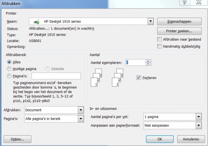

Opnieuw opgestart en naar office word maar status van staat op "niet actief"
misschien heeft dit geen zin maar viel me dit op en zal best heel normaal zijn maar wou het even vermelden.
Ik had de usbprinterkabel los gemaakt van de printer en printer aan gezet, word bestand geopend en op afdrukken geklikt stond deze op niet aktief, heb toen bestand afgedrukt die op geslagen was vanuit een word naar pdf bestand en op afdrukken geklikt
Toen wijzigde de niet aktief in:
[ATTACH=CONFIG]34415[/ATTACH]
Deze had ik in wacht rij geannuleerd en de status kwam weer op niet aktief terwijl de stekker er nog niet in zat.

de laatste heb ik met behulp van een programma zoadat ik kan zien wat er op de usb zit en dan kom je de hp deskjet 1010 serie tegen, deze stond niet benoemd via apparaatbeheer.
Om de printers te zien in apparaatbeheer klik je bovenaan op beeld en dan kies je voor verborgen apparaten weergeven.
Dit lost natuurlijk je probleem niet op maar het is wel handig om te weten.

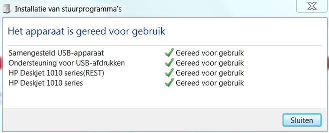

Zoals je gezegt hebt verwijderd en usb stekker weer er in op de pc en hij zocht de stuurapparaten op de pc
Daarna kwam een scherm om de vraag om de installatie schijf of via Hp support dus via die site de basis driver geinstalleerd.
In apparaatbeheer stond hij ook nu moest wel eerst printer aan zetten en toen werd venster ververst en kwam een regel printers in zicht via de manier dat je aan gaf.

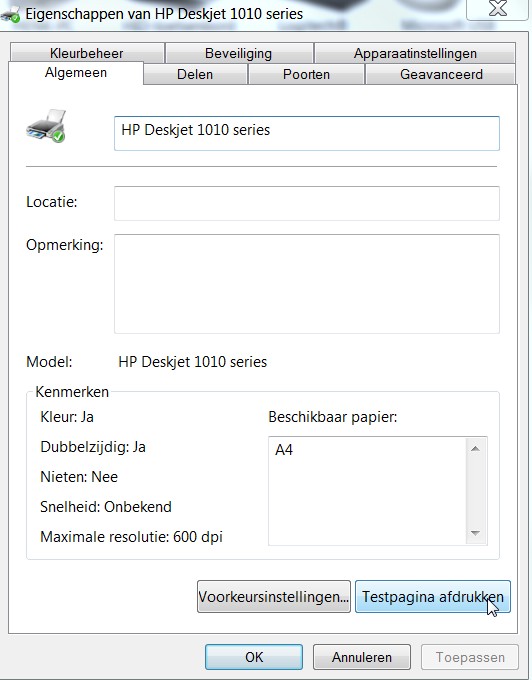

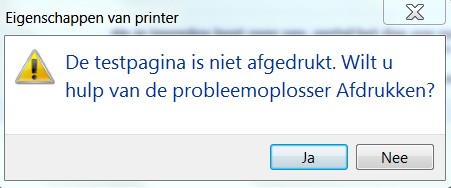

Naar apparaten en printers gegaan en eigenschappen printer en op testpagina afdrukken

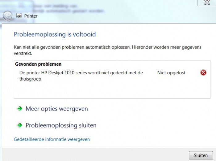

foutmelding

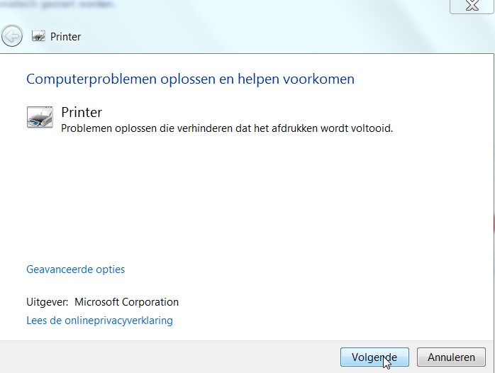

zoeken naar die fouten
en uit voeren als administrator
Dan geeft hij aan delen dit normaal voor een netwerk printer maar dat is deze niet.
Zet je hem op delen dan werkt het nog steeds niet.
