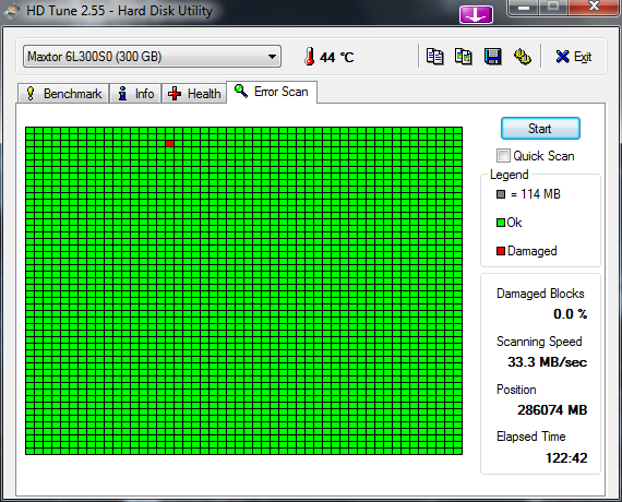

Hoi ThermalTake.
Er zit dus een fout op de harde schijf :-(
Uiteindelijk ga je de schijf toch moeten vervangen maar je kan het volgende doen om de tijd wat te rekken.
Open de verkenner en klik met rechts op de C schijf.
De schijfcontrole zal nu worden uitgevoerd alvorens Windows op te starten.
Na afloop krijg je een overzicht van de toestand van de schijf.
De defecte cluster zal als zodanig worden gemerkt en nadien niet meer gebrukt worden door windows.
Eventuele gegevens/bestanden die op de beschadigde cluster staan, worden in de mate van het mogelijke gerecupereerd.
Als windows gestart is, doe je het volgende.
Ga naar start - uitvoeren, typ eventvwr.msc en klik op OK.
Dubbelklik op windows logboeken.
Dubbelklik op het logboek voor toepassingen.
In de rechterkolom bij acties klik je op huidig logboek filteren.
Bij geregistreerd selecteer je de afgelopen 24 uur.
In het vakje waar staat <alle gebeurtenis id> typ je 1001
Dubbelklik op de lijn waar wininit in de kolom Bron staat.
Je krijgt nu de details te zien van de schijfcontrole.
Klik op de knop kopieren en plak dan het resultaat in een volgend bericht.
