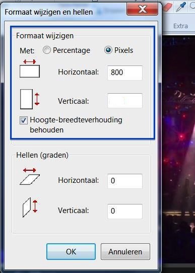

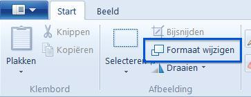

Probeer het volgende:
Open de foto met Paint, wijzig de grootte van de foto.
Start de Verkenner op en ga naar die photo.
Klik met de rechtermuisknop erop en kies Openen met Paint.
Klik op Formaat wijzigen.
In het volgende scherm klik in het keuze rondje op Pixels en plaats ene vinkje bij Hoogte-breedteverhouding behouden.
Vul bij Horizontaal 800 in, het getal bij Verticaal wordt automatisch aangepast en klik vervolgens op OK en vervolgens Opslaan.
Dit is afhankelijk van de Breedte en Hoogte van de foto.
Plaats vervolgens de foto in uw volgende bericht.
