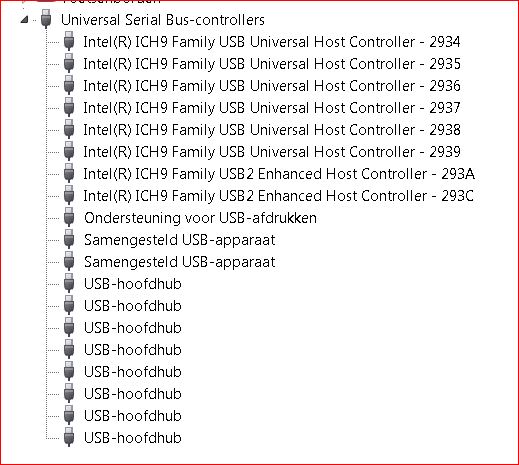

- configuratiescherm (- systeem - hardware) - apparaatbeheer
- als kruisje voor 1 usb-vermelding, dan openklikken zodat je een reeks usb-dingen ziet.
- selecteer de bovenste ervan, klik rechts en kies voor: installatie ongedaan maken
- werk zo alle usbvermeldingen af
- herstart de pc, waarna alle usb-dingen opnieuw in windows worden geïnstalleerd.
- daarna zouden alle apparaten (een voor een aankoppelen!) weer herkend moeten worden.

Heb het nu exact gedaan zoals beschreven.
Na herstarten een aantal geluidjes gehoord + melding installaties.

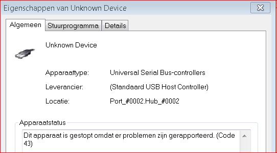

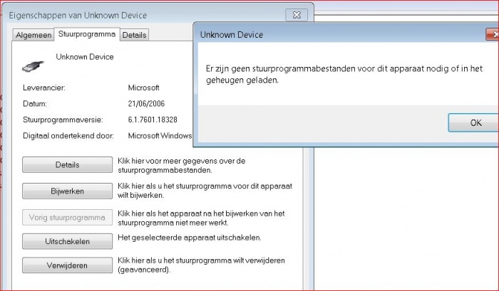

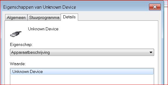

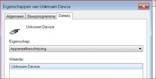

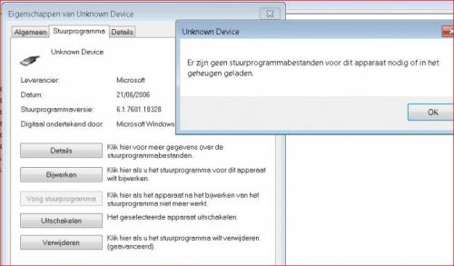

Bij apparaatbeheer zie ik nu een unknown device (dat er voorheen niet stond) met volgende eigenschappen:

rechtklik ook eens op dat unknown device en kies stuurprogramma bijwerken, waarna je toesteming geeft om ook op internet te zoeken.
