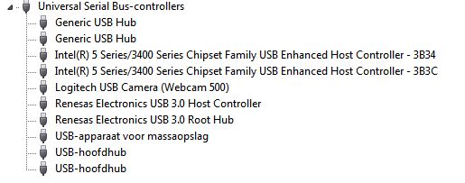

Toch staat de USB 3.0 chip vermeld in het Speccy logje:hmmmm: Doet deze al lang niet meer of heb je het probleem nog maar even.
Ga eens naar apparaatbeheer en klik op het driehoekje voor Universal Serial Bus-controllers
Als dit open gevouwen is maak je een screenschot, hoe je dit doet lees je hier en post de afbeelding in je volgende bericht.
Geen gele uitroepingstekens bij apparaatbeheer.

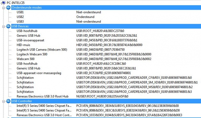

SIW zegt dat USB3 niet ondersteund is ..

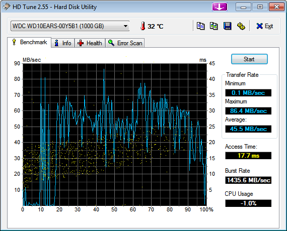

Je zou dat kunnen nagaan op de volgende manier. Doe onderstaande op een USB 3.0 poort en op een USB 2.0 poort.
Vervolgens ga je naar het tabblad Benchmark, selecteer de harde schijf die je wil controleren en druk op Start.
De benchmark kan een tijdje duren afhankelijk van de grootte van de te controleren harde schijf.
Wat is het resultaat van deze test? Is de externe HD sneller op een USB 3.0 poort?
Hierbij de Benchmark van HD Tune.
De snelheid van de externe op een usb3 heb ik nog niet getest. Ik gebruik die schijf alleen voor backups.
