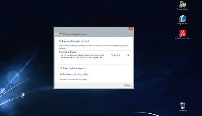

Dus nadat ik mijn router, modem pc's uit deed (zoals hierboven me aangeraden heeft) kwam ik het volgende probleem tegen:post-44585-1417705869,3123_thumb.jpg

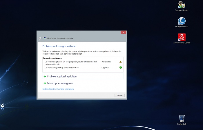

Voordat ik uw methode geprobeerd had, kwam ik weer internetprobleem tegen en deze keer heb ik 'probleemoplosser' gebruikt en kwam deze melding tegen: post-44585-1417705869,6021_thumb.jpg
geeft de router wel een verbinding aan?
zo neen: dan kabel naar modem opnieuw insteken (moet in de router in de wanpoort), en liefst andere kabel proberen.
als kabel wel goed is, en de aansluiting op de goede plek zit, zou een reset naar fabrieksinstellingen van de router wel kunnen helpen.
zo'n reset doe je door de resetknop ingedrukt te houden totdat, meestal na een seconde of 15, alle lampjes gaan knipperen ten teken dat ie opnieuw opstart.
Well, de router geeft wel verbinding aan dus kan ik met mijn router verbinden maar soms valt het netwerk vanuit mijn router uit en dus moet ik altijd met rechtermuisknop op draadloos signaalsymbool druk rechtsonder en dan op 'problemen oplossen'. En de kabel is vanuit mijn modem naar de router in de 'internet' poort verbonden. En om eerlijk te zijn heb ik geen andere kabel gebruikt. Maar tis omdat het veel werk vergt om met een nieuw kabel te gebruiken want we moeten dan van binnen naar onze tuin meesleuren en dan weer binnen dragen etc. Ik zal da later wel doen als er geen andere alternatieve mogelijkheden zijn om dit conflict te kunnen op te lossen. En ik heb de reset naar fabriekinstellingen al meerdere keren gedaan maar geen resultaat.
