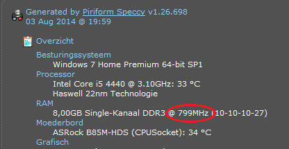

juiste mhz van geheugen of niet?
hallo ik had een vraagje ik heb een nieuwe geheugen ladje
gekocht ik kreeg een advies om op te letten dat de moederbord
niet de mhz waarde anders te plaatst dan 1600 mhz waar kan ik
die waarde van de mhz na kijken en als het nodig is veranderen?
het is een asrock b85-m moederbord.
In dit logje zie je meer info over het interne geheugen van je systeem.
Heb even een paar stukjes uit het Speccy-logje gehaald.
In het logje zie je dat je geheugen werkt op 799 MHz of mits een kleine afwijking zeg maar 800MHz.

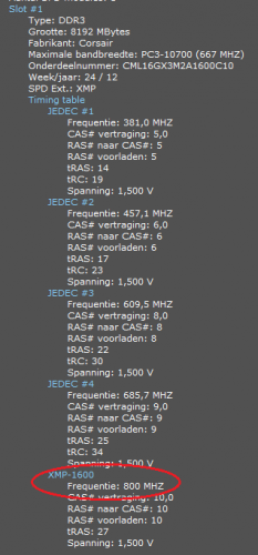

DDR geheugen verstuurd per clock cyclus dubbel zoveel data waardoor het geheugen is gespecificeerd als 1600MHz geheugen.
In de bovenste afbeelding zie je de verschillende JEDEC standaarden, JEDEC is een organisatie die gaat over testmethoden en standaarden voor elektronica producten.
Je ziet dat jou geheugen zou werken op 800 MHZ en dat is het XMP-1600 profiel.
Het XMP profiel is een niet Jedec standaard en is een certificering programma van Intel.
Door deze XMP profielen is het mogelijk om zoveel mogelijk prestaties uit het geheugen te halen met enkele simpele handelingen.
Dit staat bij jou dus prima ingesteld ;-)
