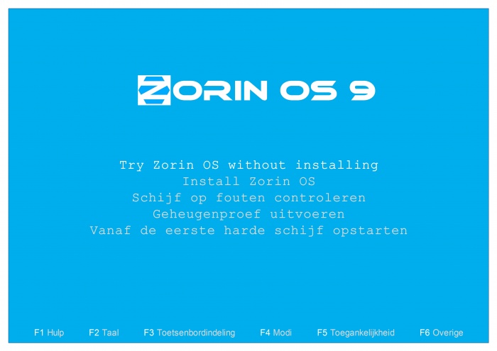

Start de computer met de Live dvd van Zorin OS in de dvd-rom en kies voor Zorin uitproberen zonder te installeren (dat is meestal de eerste keuze in het menu).
Zorin Live wordt gestart op uw computer en u kan Zorin in al zijn glorie uittesten, maar wij gaan partitioneren.

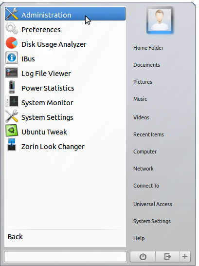

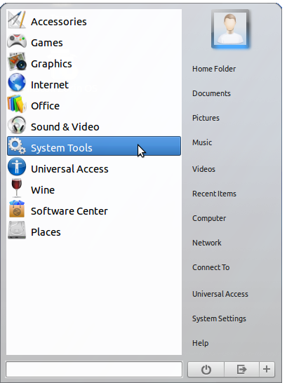

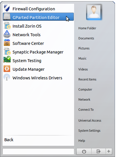

Ga dus meteen naar Menu (Zorin knop taakbalk is Menu zoals de Start knop in Windows), en ga in het snel menu naar System Tools.
Vervolgens gaat u naar Administration.
en dan naar GParted Partition Editor.

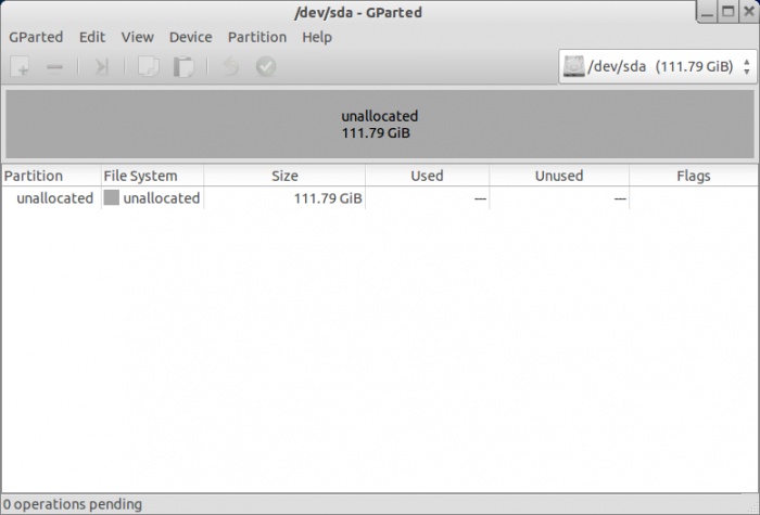

Het eerste wat u dan ziet is een lege harde schijf waar niks op staat, geen partitie, geen NTFS format, geen EXt4 format, geen primaire of logische schijf, gewoon niks.
Op deze schijf gaan we dus partities aanmaken waarop dan per partitie een besturingssysteem kan geïnstalleerd worden.

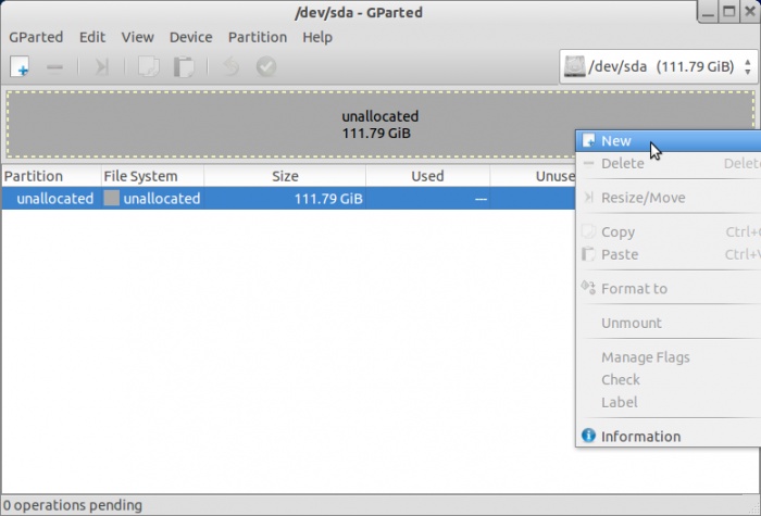

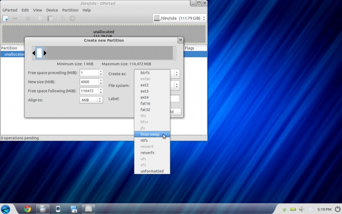

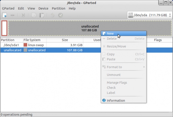

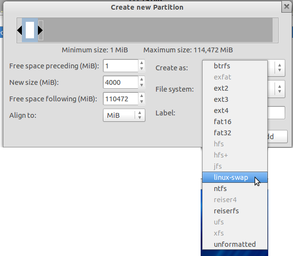

We klikken dus op rechts met de muis in de grijze balk (unallocated) en kiezen in het snelmenu voor nieuw (New).
Er wordt een nieuw venster geopend (create new partition) waarin u alle mogelijkheden terug vind om een partitie te creëren.

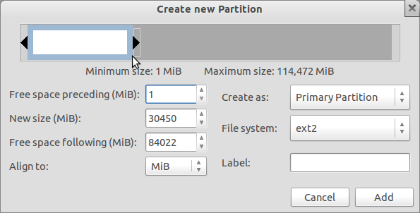

U kan nu de partitie maken aan het begin of op het einde in de balk door te schuiven van links naar rechts of omgekeerd.

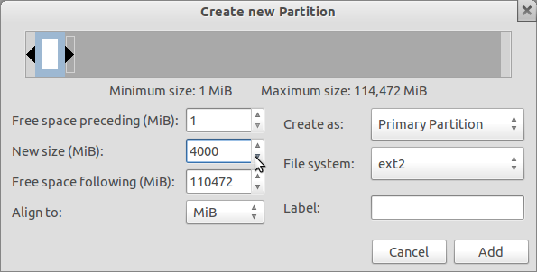

Aangezien we de partitie aan het begin van de harde schijf gaan maken, schuiven we de hendel op het einde van de balk van rechts naar links tot de gewenste groote van de schijf bereikt is.

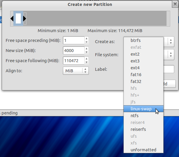

Fijn afstellen op precies 4000 MB doet u in de New Size (MiB).

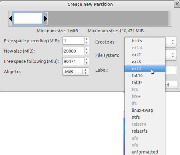

Klik op File system om een format te kiezen in het snelmenu en kies voor linux-swap.
U maakt dus een primaire partitie van 4 GB aan het begin van de harde schijf en die zal gebruikt worden als SWAP.

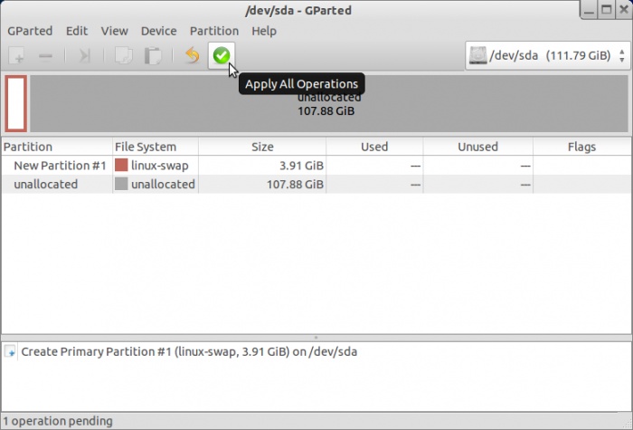

Het moet er dan zo uitzien als op de afbeelding hieronder en klik op add.
Geen paniek als het nog niet juist is, u kan nog altijd veranderingen doorvoeren tot u het gewenste resultaat ziet.

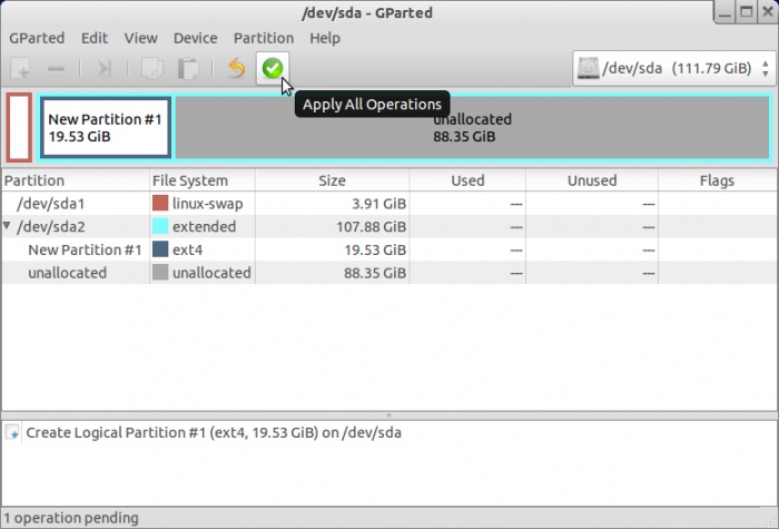

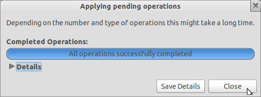

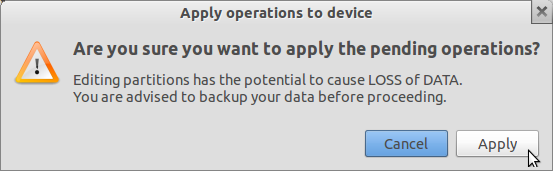

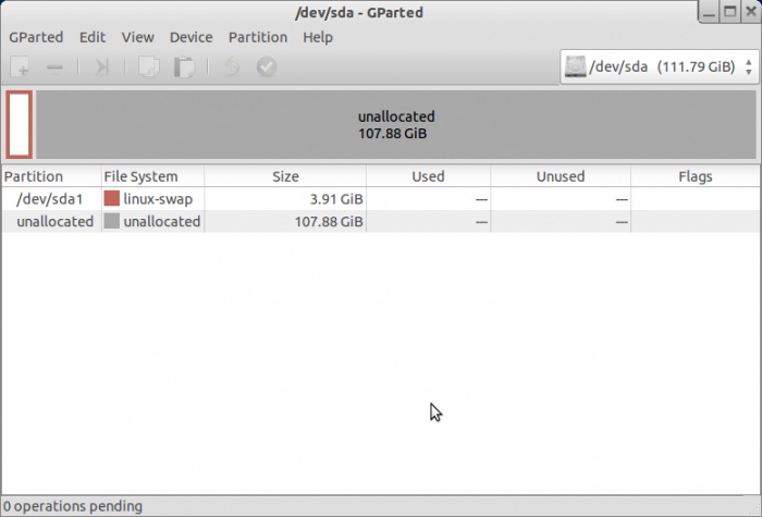

Als u tevreden bent gaan we de partitionering doorvoeren door op de knop te klikken met het groene bolletje met een vinkje daarin (apply all operations).
U krijgt nog een laatste waarschuwing dat alle data op die schijf zal gewist worden en of u wel zeker bent dat u dit wil doen, klik op Apply.
Wanneer de actie compleet is krijgt u daar ook een melding van.
Ziedaar de eerste partitie is een feit geworden.

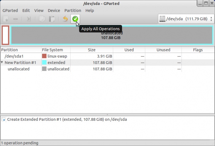

Op de overgebleven ruimte van de harde schijf maken we nu systeempartities aan, maar eerst gaan we de overgebleven ruimte partitioneren als 1 grote extended partitie waarin dan de verschillende partities gemaakt worden.

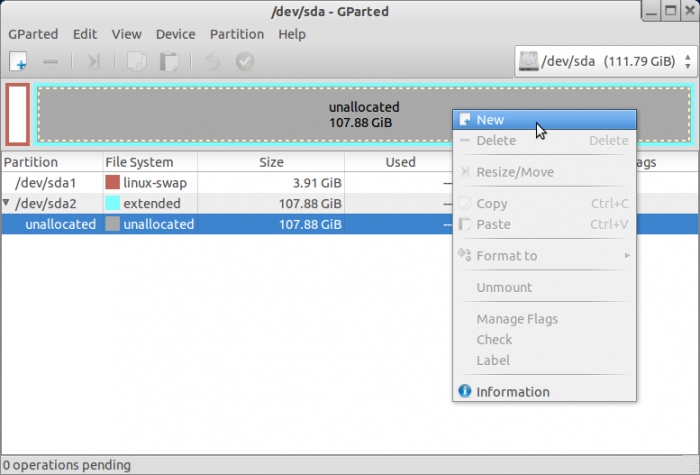

Klik terug op de grijze balk (unallocated) niet toegewezen vrije ruimte met rechter muisknop en kies in het snelmenu voor nieuw (new).

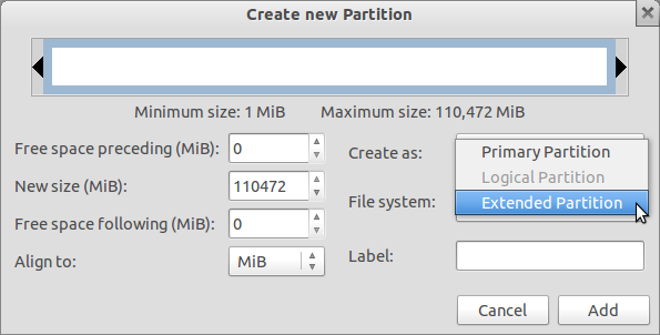

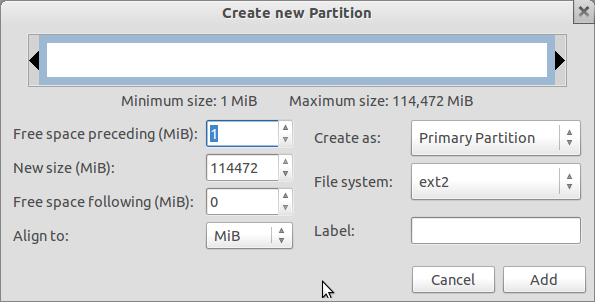

We wijzigen bij Create as de partitie in Extended Partition en klikken op add.

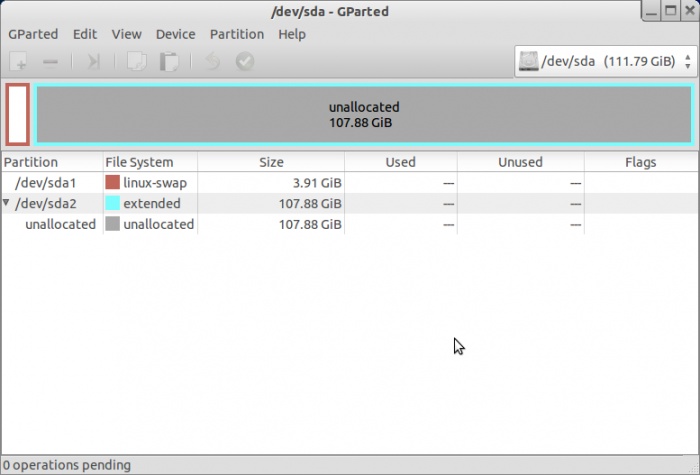

klik op uitvoeren (op het groene bolletje).

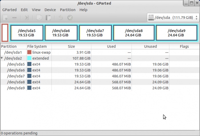

Na de waarschuwing en uitvoering krijgt u dit te zien: u hebt nu een harde schijf met een primaire partitie die gebruikt word als SWAP (/dev/sda1) en een extended partitie die kan gebruikt worden om in te partitioneren (/dev/sda2).

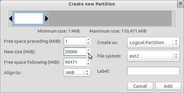

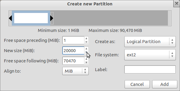

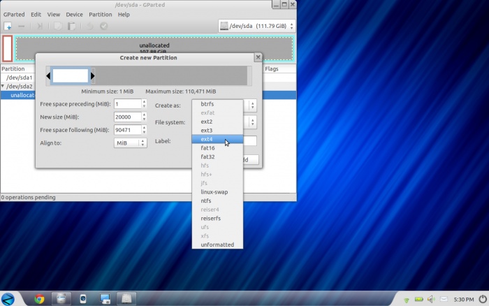

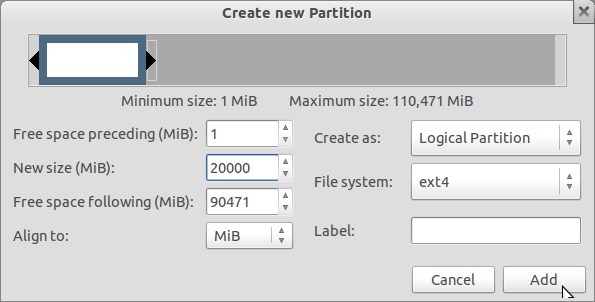

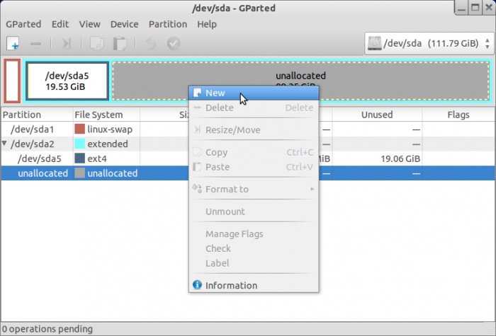

Nu maken we de eerste partitie aan, klik met rechts in de extended partitie en kies voor nieuw (new).
Ik geef deze partitie 20 GB voor mijn eerste Linux Distro hetgeen genoeg is om systemen alleen maar te testen.
Bij File system kies ik voor een ext4 loggend systeem; ext2 en ext3 zou ik niet nemen en eigenlijk zou die keuze er zelfs niet moeten in staan want in ext4 zit ext2 en ext3 reeds verweven.
We maken dus een logische partitie van 20 GB met een ext4 loggend format.
Klik op Add.
En vervolgens op uitvoeren.
Herhaal nu deze handelingen tot u zoveel partities hebt zoals u wil.
En zo verder tot u de hele harde schijf hebt gepartitioneerd: in dit voorbeeld zijn dat 5 partities (/dev/sda5 tot en met sda9).

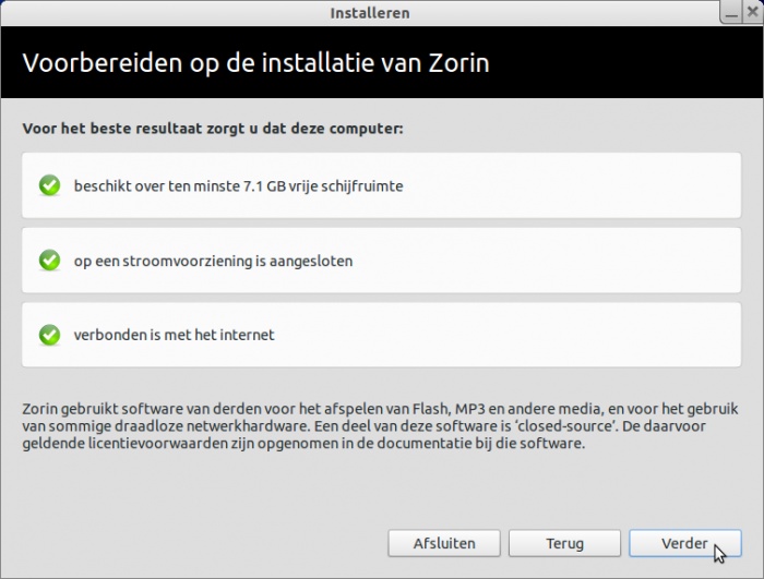

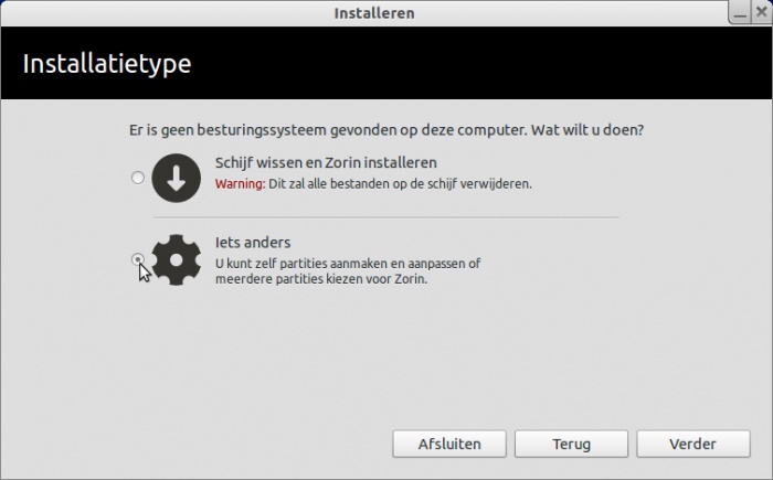

Installatie Zorin OS 6 als voorbeeld.

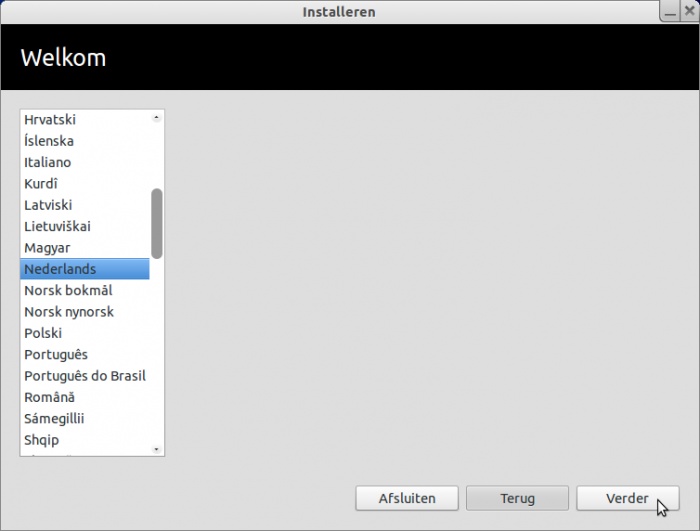

Kies de taal Nederlands.
Zorg dat de laptop op de netstroom is aangesloten en een internet verbinding heeft.

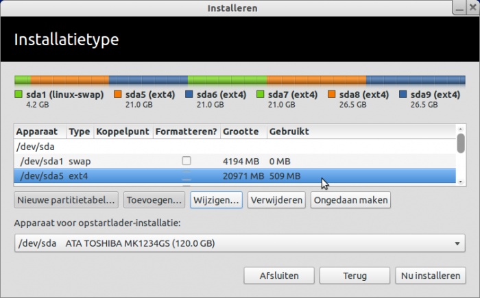

Voor de installatie kiest u voor iets anders.

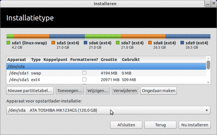

In het volgende venster kan u zien hoeveel partities er zijn waaruit u kan kiezen:
De eerste partitie is groen sda1 en is de swap partitie (die kan u niet kiezen om een systeem op te installeren)
De tweede partitie is oranje sda5 van 21 GB (onthoud dat sda 1 tot 4 voor primaire partities is en vanaf sda5 logische partities zijn)
De derde partitie is blauw sda6 van 21 GB
De vierde partitie is groen sda7 van21 GB
De vijfde partitie is oranje sda8 van 26.5 GB
En de laatste partitie is blauw sda9 van 26.5 GB

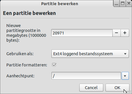

Om mijn eerste besturingssysteem te installeren, selecteer ik de eerste bruikbare partitie en dat is de /dev/sda5 van 21 GB.

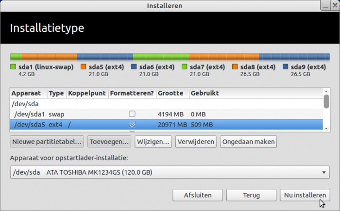

Klik op wijzigen.
De partitiegrootte wijzigen we niet!
Bij gebruiken als selecteren we ext4 loggend bestandssysteem.
Zet een vinkje bij partitie formatteren.
Als aanhechtpunt selecteren we /
Klik op OK.
Selecteer de zojuist geformatteerde partitie /dev/sda5 ext4 / en klik op Nu installeren.

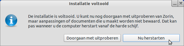

Volg de aanwijzingen verder op het scherm en als de installatie voltooid is klikt u op Nu herstarten.
