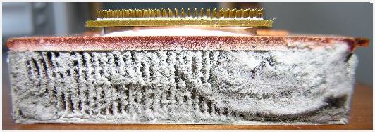

De temperaturen zijn al beter maar nog steeds aan de hoge kant.
Daarom dat de fan blijft blazen.
Misschien toch eens de laptop open maken en grondig uitstoffen.
Hiervoor verwijs ik graag naar deze zeer duidelijke uitleg.
Neem de tips grondig door en doe het nodige om je systeem stofvrij te (laten) maken…nadien kan je ons dan de nieuwe resultaten van Speccy bezorgen.

Het stofvrij maken had ik al gedaan voor dat ik naar dit forum kwam. Veel zat er eigenlijk niet in, om niet te zeggen bijna niets.
De fan gaat eigenlijk vooral blazen als de batterij aant laden is, maar als de batterij vol is en de stekker er uit, dan wil de fan niet meer uit.
De laptop staat op een speciale standaard, misschien 1tje kopen met extra fan's er in?
Het laden van de accu genereert ook warmte die moet afgevoerd worden en dus gaat de fan blazen, dat is normaal.
Bedoel je een laptop met extra fan's of een standaard met extra fan's?
Je kan eerst proberen met iets onder de laptop te steken (bvb een halve tennisbal) zodat die wat schuin komt te staan.
Wel opletten dat je daarmee geen luchtroosters afdekt.
Dat zorgt ook voor meer luchtstroom onder de laptop en dus voor meer afkoeling.
Ik heb er iets onder gelegd dat er meer plaats tussen komt.
De temperaturen komen zo tussen de 35 en 40gr bij normaal gebruik.
Ik heb geprobeerd om een groot bestand te downloaden naar die schijf en dan gaat het naar 54gr
Waarschijnlijk is er een probleem met de luchtstroom (air flow) rond de harde schijf waardoor deze niet voldoende koeling krijgt.
Enige manier om daar achter te komen is de laptop open maken en nakijken.
Als je het zelf niet aandurft, kan je dit altijd laten doen door een technieker in de winkel.
Heb je ook de heatsink (warmtewisselaar) keurig ontstoft tegen de luchtstroom in ? ... het is van groot belang dat de warme lucht niet gehinderd wordt door stof dat tussen de lamellen zit: je kan het meeste stof in eerste instantie verwijderen met een klein borsteltje / penseel, nadien dien je deze lamellen "door te blazen" met gecomprimeerde lucht tegen de luchtstroom in, dus van de buitenzijde naar de binnenzijde van de laptop.
