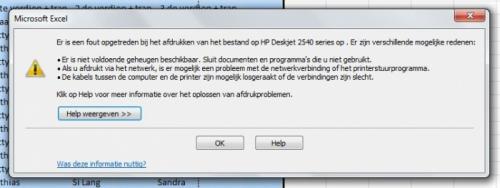

Ik heb de stappen gevolgd, alles verwijdert van HP, CC Cleaner uitgevoerd en printer opnieuw geïnstalleerd.
Zowel met usb kabel als draadloos wilt hij nog steeds niet afprinten vanuit een Office toepassing.
Bij outlook krijg ik de melding: printer niet gereed, Bij Word: gebeurt er niks, er komt geen taak in het afdrukvenster.

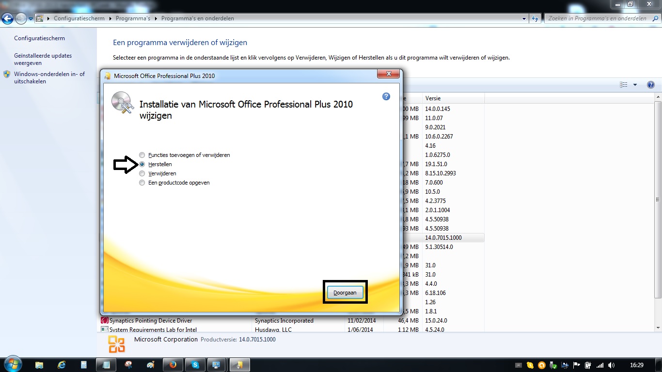

Het probleem is daarmee inderdaad opgelost.:-)
Ik heb voor de zekerheid toch eens de laptop laten heropstarten,
maar hij deed het nog.
Bedankt allemaal voor de hulp.
