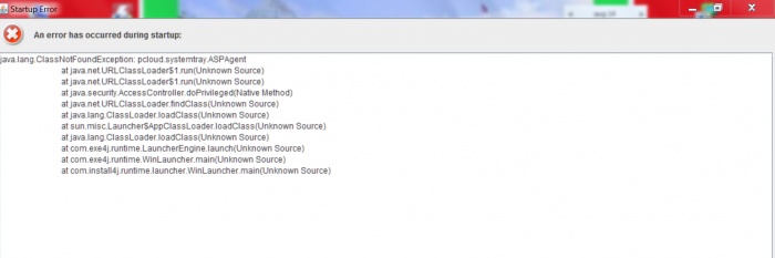

Telkens na het opstarten krijg ik een start-up error melding. (Zie screen print in bijlage).
Na OK aanklikken functioneert alles goed.
Herstel naar een datum van voor deze melding heeft geen oplossing gebracht.
Is dit ernstig en hoe is dit eventueel te verhelpen?
Graag info.

voorzover ik het plaatje kan lezen: het gaat om een fout in java.
dus: java netjes deïnstallen, ccleaner het register laten opruimen, pc herstarten en (als je java nodig hebt) haal je https://www.java.com/nl/ de nieuwste versie.
let even op bij de install: er zal gevraagd worden of je ask wil mee-installen. haal die vinkjes weg, want als er iets is wat je niet moeten willen hebben is het die ask-troep.
(onbegrijpelijk dat oracle dat nog steeds probeert!!!)

Deze uitzondering doet zich voor wanneer om te proberen tot een klasse die is samengesteld in een andere versie van Java te draaien of te laden. Waarschijnlijk heeft u een oude versie van Java en een nieuwe versie van Java geinstalleerd. Als u de oude versie van Java verwijderd zal het probleem opgelost zijn. Hopelijk heb ik u hiermee genoeg geinformeerd, mocht het niet opgelost zijn hoor ik het graag van u.
