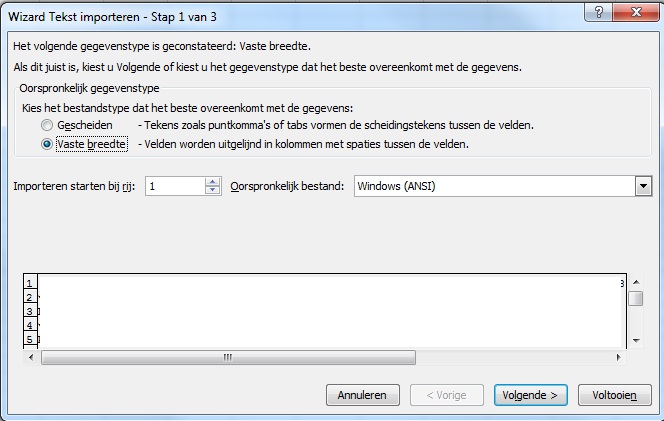

Ik ben via wat opzoek werk al aan een macro geraakt die een zelf gekozen .csv bestand opent in Excel.
Er zijn echter 2 dingen die ontbreken aan de macro:
  1. In het csv bestand staan gegevens die gescheiden zijn met een tab vb:
    Nummer code
    1515 A4
    Als ik dit via deze macro importeer, dan wordt alle info in de eerste kolom neergezet. Indien ik het csv bestand gewoon open met Excel, dan worden de kolommen wel opgesplitst.
    Is er een mogelijkheid om dit te importeren zoals Excel dit automatisch doe? (zie afbeelding)
  2. Indien ik een tweede keer importeer, komen er gewoon gegevens bij. Eigenlijk zou de Macro het tabblad 'Data' moeten schoonmaken of de gegevens moeten overschrijven.
Kan iemand de macro aanvullen aangezien ik hier niets van ken?

Hartelijk dank. De sheet wordt inderdaad gewist! Ik sta al een stap dichter bij de uiteindelijke oplossing.
Het tweede probleem is echter dat alle info uit het .csv document in de eerste kolom terecht komt.
Dit zou niet mogen aangezien ik de info nodig heb die in kolom 'Volgner.' en 'Rust afwz' staat.
Het .csv document zou er dus in moeten verschijnen in verschillende kolommen zoals in het .csv bestand.
Iemand een idee?

[ATTACH]34606[/ATTACH]
Voorbeeld hoe het uiteindelijk zou moeten.
Gewoon .csv bestand geopend met Excel en op voltooien gedrukt.
