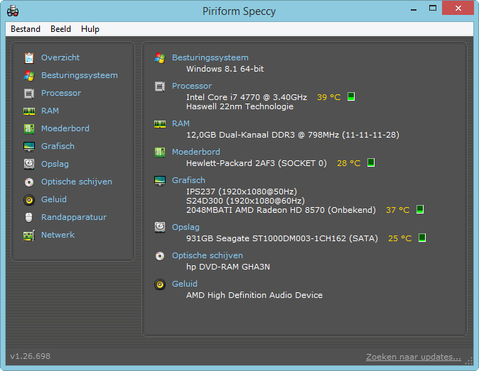

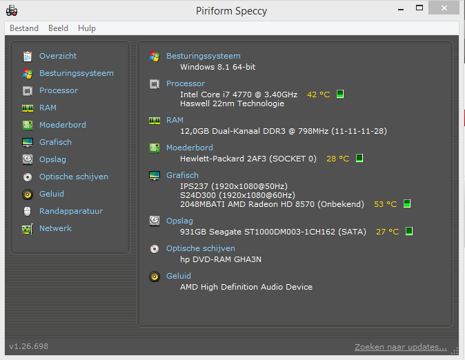

Een groot verschil als ik daiblo aan zet zie ik bij de graphische kaart. Hij loopt normaal rond 38 - 42 graden en met diablo schiet hij instant omhoog naar 50 - 52 graden.
Dat is het enigste wat er veranderd.
De cpu +- 32 - 40 graden
moederbord 28 graden
Ik heb twee screen captures genomen, de eerste zonder diablo open, de tweede met.
Hij maakt direct extra geluid als het zelfs maar in het titel scherm is, als hij dan even aan het laden is wordt het weer stiller maar direct dat je in het spel bent, maakt hij weer meer lawaai.

Het is ergens wel logisch dat je GPU stijgt in temperatuur tijdens het spelen van een toch wel tamelijk zwaar spel. Maar bij jou stijgt hij inderdaad op korte tijd +/- 20°C. Daarom gaat je koeler als een gek tekeer. Als het verwijderen van stof niets helpt, heb je dan eens geprobeerd om minder van je GPU te vergen door je grafische instellingen wat te verlagen tijdens het spelen? Ik zou ook voorstellen om tijdens het spelen ook niet te veel gebruik te maken van andere programma's. Hoe meer programma's je runt, hoe meer je van je CPU en GPU vergt natuurlijk. Wat ook aan te raden is, is om je systeem steeds in orde te houden en schoon te maken door gebruik te maken van bv. CCleaner .
Ook kun je later altijd nog overwegen om een nieuwe, sterkere koeler te kopen en te installeren.
Als voor de rest niets helpt, kan je later voor de zekerheid misschien nog een RSIT-scan doen (op software-probleempjes zoals malware die ook kunnen zorgen voor het vertragen van de snelheid van je systeem bv.) en het bijhorende logje posten.

Naar mijn mening, lijkt het er toch op dat het de koeler is, ja. Bij het reinigen van je PC, heb je er dan opgelet dat je de koelers zelf ook goed afgestoft hebt ? Speel je naast Diablo 3 ook nog andere zwaardere games en maakt je PC dan geen lawaai ?
Als ik alt tab uit het spel is het geluid direct weg, zonder vertraging.
Het is gewoonweg niet normaal dat je GPU 20°C warmer wordt bij het spelen van dat ene spel, en dat na het minimaliseren het lawaai onmiddellijk stopt. Het lawaai is dan ook naar mijn mening de koeler die op volle toeren draait, al weten we dat natuurlijk niet voor de volle honderd procent. Daarom denk ik dat het de koeler is die je GPU niet voldoende meer kan koelen, aangezien je er in het verleden geen probleem mee hebt gehad.
