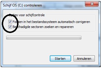

Als tijdelijk lapmiddel kan je in Windows nog een schijfcontrole uitvoeren:
Open de verkenner en klik met rechts op de gewenste schijf.
De schijfcontrole zal nu worden uitgevoerd alvorens Windows opstart.
De onbetrouwbare sectoren worden gemarkeerd als slecht, zodat Windows ze niet langer gebruikt ... je schijf is echter onbetrouwbaar en moet worden vervangen: stel dus zeker ook al meteen het materiaal dat belangrijk voor je is veilig op een externe geheugendrager.
Damn, toch serieuzer dan gedacht. Ik heb net gedaan wat je voorstelde en mijn laptop loopt nog steeds vast. Dit is dus niet meer te fiksen?

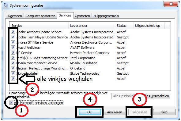

Eventjes nog wat verder kijken: loopt hij ook nog vast na het uitvoeren van een clean boot (schoon opstarten) ? ... als je er niet in slaagt om de services uit de schakelen in normale modus, dan kan je dit ook in veilige modus uitvoeren, nadien herstart je dan in de normale modus:
Ga naar Start -> type het commando msconfig in het zoekvenster van het startmenu.
  • Open het tabblad "Services" en vink de optie "Alle Microsoft services verbergen" aan.
  • Klik nu op de knop "Alles uitschakelen"
  • Open nu het tabblad "Opstarten" en klik op "Alles uitschakelen"
  • Klik op Toepassen en daarna op Ok en herstart de computer.
Oke, het is gelukt (heeft wat langer geduurd dan normaal want ik geraakte moeilijk in de safe-modus). De boel lijkt niet meer vast te slagen. De helderheid van het beeld is helaas wel een pak minder maar dan kon ik aanpassen via sneltoetsen. Mijn internet is helaas wel wegvallen ook.
