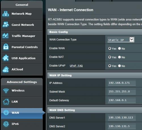

Netwerkkabel in de wan aansluiten.

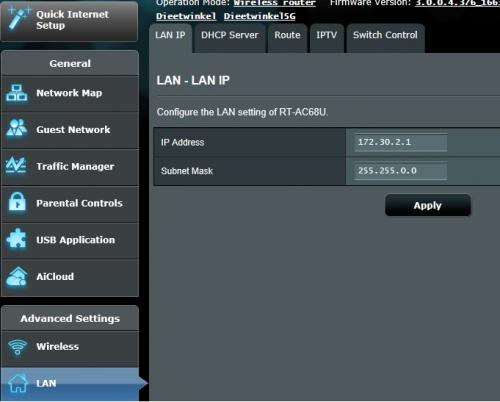

Dan onderstaande invullen. Let op: om naar de router te gaan moet je 172.30.2.1 typen.

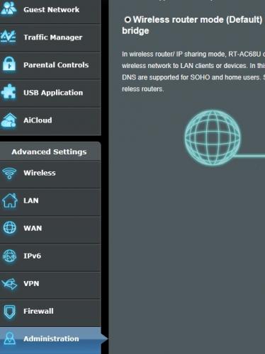

Je ziet waar je moet zijn:
Let op: 192.168.0.1 kan bij jou 192.168.1.1 zijn als je bij Belgacom zit.
- - - Updated - - -
Dus ook 192.168.0.171 kan 192.168.1.171 zijn.
