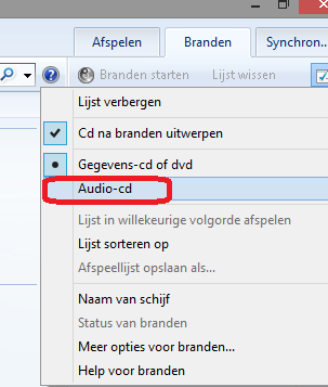

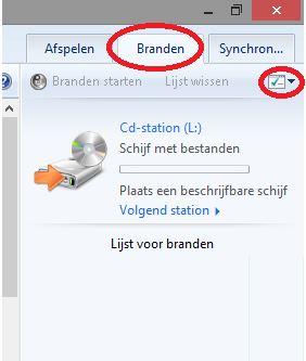

Je zal een gegevensschijf gebrand hebben via WMP.
Indien je liedjes in MP3 formaat gebrand worden maar niet afgespeeld worden op je cd speler zijn er enkele mogelijke oorzaken.
Je cd speler kan geen MP3 afspelen.
De schijfjes zijn gebrand als gegevens cd.
Hier lees je er meer over.
Je kan de liedjes branden op een schijfje via de functie audio cd maar dan passen er minder liedjes op 1 schijf.
Instellingen vindt je hieronder terug.
[ATTACH=CONFIG]34532[/ATTACH]
[ATTACH=CONFIG]34533[/ATTACH]
