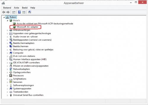

Als de methode van Clarkie niets zou uithalen, dan kan je altijd eens kijken of het toch toevallig geen software-probleem is en proberen om je adapter even uit te schakelen en/of de installatie ongedaan te maken via Apparaatbeheer, en daarna je laptop opnieuw op starten.

nja mocht ik mijn laptop kunnen opstarten zou ik dat willen doen ^^
Maar aangezien mijn hdd kapot was moet ik mijn windows herinstalleren dus kan ik hem niet opstarten ook :P
