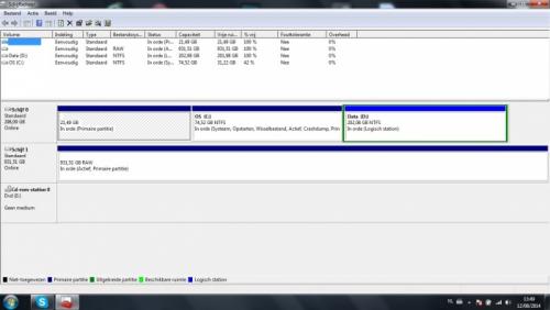

Zorg dat je schijf aangesloten is en dan ga je naar schijfbeheer (hoe je daar geraakt lees je in bericht 2) en maak er een printscreen van en plaats die afbeelding in je volgende bericht.

In schijfbeheer is te zien dat die in het RAW formaat staat en dat is meestal geen goed nieuws.
