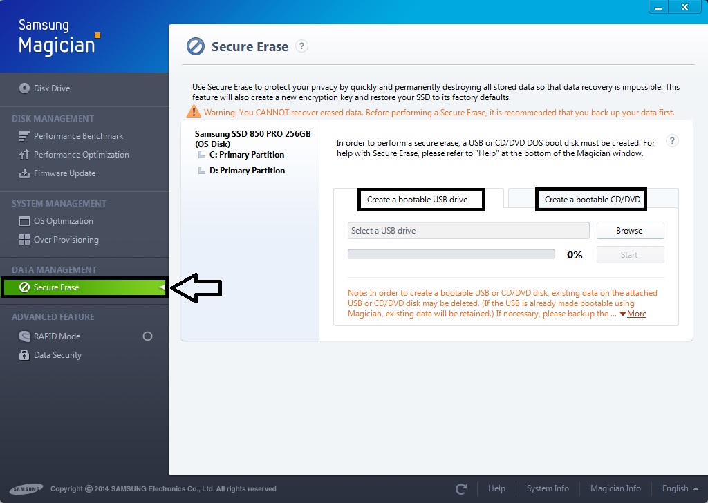

Vooraleer je Windows gaat herinstalleren op de SSD voer je een Secure Erase uit op de SSD, hiervoor kan je een bootable USB-stick of een bootable CD/DVD aanmaken via Samsung Magician.
Nadien kan je dan de slag met de herinstallatie van Windows 7 en het installeren van de drivers, dit in de juiste volgorde ... de chipset als eerste dus.
