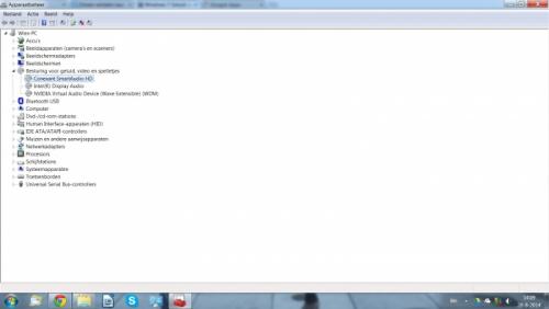

Ik heb de nieuwste drivers geinstalleerd. Er staan nergens uitroeptekens bij apparaatbeheer- besturing voor geluid, video en spelletjes.

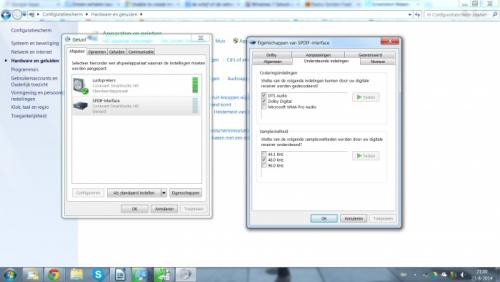

Ga ik naar het Configuratiescherm, audioapparaten beheren, dan zie ik de luidsprekers staan en SPDIF-interface. Luidsprekers staan ingeschakeld als standaardapparaat. Deze kan ik ook testen: groene balkje werkt en geeft ook geluid. Maar de SPDIF-interface niet. Die kan ik wel testen, je ziet de balkjes groen worden maar geen geluid. Ga ik naar het tabblad opnemen dan staat daar de microfoon. De niveaus staan op maximum. Bekijk ik nu een film of luister ik naar de webradio dan valt dus het geluid weg.
Ga ik dan weer terug naar de Audioappraten Beheren, tabblad Afspelen dan doet hij niks. Klik ik dan op het tabblad Opnemen dan doet het geluid het weer, heel eventjes. De volgende keer klik ik dan weer op tabblad Afspelen en dan werkt het ook meteen weer, voor zeer korte tijd. Heb ook al herstelpogingen gedaan maar dat heeft ook niks geholpen. O, ja een externe hoofdtelefoon blijft wel geluid houden. Iemand een idee?
