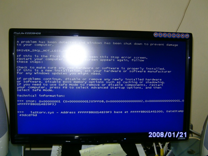

Cumputer kan op geen enkele wijze herstelt worden AHCI PORT0 Device Error pres F1 to
Beste mensen,
De laatste tijd heb ik problemen met opstarten en chrashen maar kon het oplossen.
Nu niet meer: Ik heb ook een WD My Book 4 TB harde schijf aangesloten gehad maar daar kan ik ook niet bijkomen. Dit omdat er eerder problemen/storing was.
Eerder is het wel gelukt alles weer te herstellen. Nu dus niet meer. Heb ik mogelijk de herstel participatie gewist
Dit is het eerste wat er bij het opstarten komt. WWW.AMI.com komt met de volgende fout,
pres F1 to resume.
Deze komt altijd terug, na F1 pakt hij wel via F8, Delete. F10 of F12 maar echt werken doet het niet,wel het laden windowsbestanden maar daar blijft het bij.
Zowel Windows systeemherstel
Ik heb alles geprobeerd, windows systeemherstel op dvd of cd, Windows systeem herstel, ook in ACER recovery management, Acer recovery DVD 1, 2, 3, ook de 3 bij het laatste advies en recovery Backupdisk stuurprogramma 's dvd enz.
Ze worden niet geladen, wordt niet opgestart of half dat ik niet verder kom en maar doorloopt.
Alle mogelijkheden via delete, F2,F12, F10, F8.
Een keer is een test gelukt Test systeemfout foutcode=0x0
test schijffout =0x0 0x8oo80005
Verder Driver_FrQl_not_less_02_equel met 2 zeer lange codes.
Kunt u mij helpen.
Met vriendelijke groet,
Fre
Verder is de computer origineel Acer Aspire M8511, Intel i7 processor 2.66GHz quad core, Windows 7Home Pemium 64 bits NL/UK, Netwerkkaart Gigabit, moederbord Acer H57M01
Geforce GT320 1024 mb videkaart 6144 MB geheugen en 1000 Bg harddisk
Zie ook bijlagen dat is vaak het eind punt bij alle stappen.post-44796-1417705895,1031_thumb.jpg

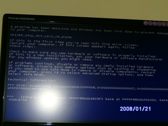

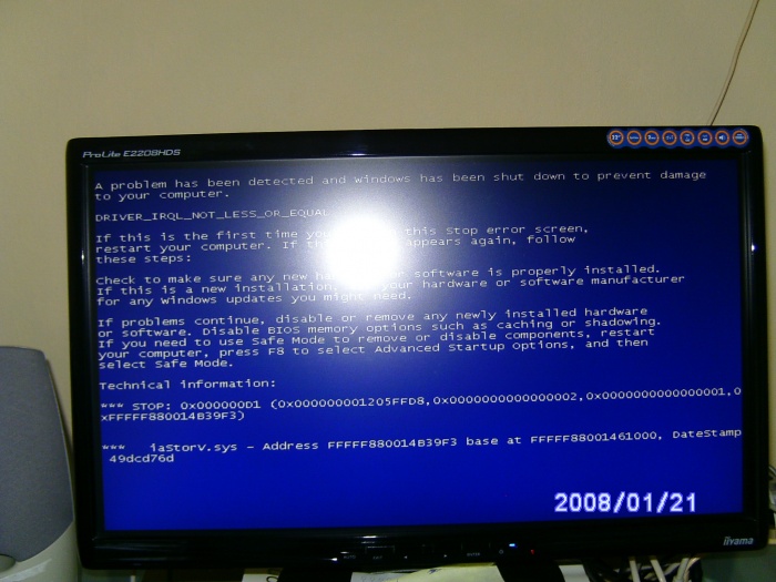

De eerste keer van loskoppelen en de Windows systeemherstelschijf er in heb ik daarna de harddisk weer aangesloten en leek hij de harddisk te herstellen. Kwam de foutmelding AHCI PORT0 enz dus niet .
Maar aan het eind kwam toch weer de hele lange foutmelding zoals de 3 scherm beelden bij mijn eerste oproep
