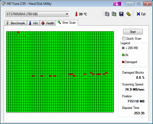

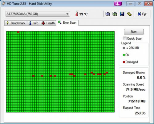

Dag Mierijken,
Het resultaat van de scan ziet er inderdaad naar het vermoeden van Clarkie niet zo goed uit ... Dit is inderdaad het begin van het einde van je harde schijf. De expert Clarkie komt in ieder geval vandaag nog online om verdere instructies te geven. Wellicht zal de aanschaf van een nieuwe interne harde schijf één van de enige oplossingen zijn... Zoals reeds vermeld, is het ook handig indien mogelijk om zo snel mogelijk een back-up te doen van je harde schijf als dat nog niet gebeurd zou zijn.
Ik kan me enkel aansluiten bij thedarkness.
Je harde schijf dient vervangen te worden.
Zorg dus zo snel mogelijk dat je al je persoonlijke bestanden veilig stelt op een ander medium (indien nog niet gebeurt).
