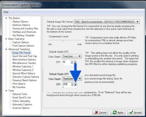

De bedoeling zou zijn dat ik een capture krijg van al 200 ppi zodat ik het direct in een document kan plakken zonder het te moeten gaan omzetten van (vb) 96 naar 200 ppi.
moest dus het knipsel van windows in 200 ppi te krijgen zijn, dan was dat direct de oplossing - vandaar mijn beginvraag.

Wellicht is Screenshot Captor een oplossing :dontknow:
Het is free voor persoonlijk gebruik.
Het is wel mogelijk om in te stellen, maar of het ook daadwerkelijk de dpi zo opslaat . . . :dontknow:

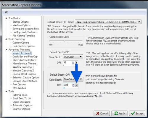

'k ben er al mee bezig geweest - ppi staat op 200, 't werkt makkelijk - 'k heb al ontdekt dat ik het progje niet moet opstarten maar dat het een toetsencombinatie aan windows toevoegt waarmee ik direct een plaatje kan knippen.
Alleen moet ik in het 'geknipt plaatje - popupje' dan telkens aangeven dat hij het naar het clipboard moet kopiëren.
Is dit ergens in te stellen zodat ik dat niet telkens hoef te doen?
(maar 'k heb ondertussen het knipdinges van Windows al van mijn taakbalk gehaald en vervangen door deze screenshot captor. Dank je!
