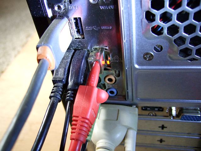

Ook op de internetkabel die ik voor een van mijn pc's gebruik, zit zo'n hoesje. Soms kun je zo'n hoesje over de kabel terugschuiven. Daarna verloopt het insteken en eruit halen van de stekker veel makkelijker. Dit is een foto van mijn pc met teruggeschoven hoesje:
Kijk eens na of dat bij jouw internetkabel ook kan.

Je had gelijk maar ik was een beetje misleid door uw pc afbeelding.
