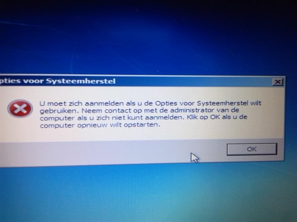

Tijdens opstarten is FOTO 1 het eerste dat ik te zien krijg.
Als ik op “Details van diagnose- en…” klik krijg ik gewoon een rapport waar je niets kan aanklikken en ik niet veel wijzer uit wordt.
“Voltooien”, “annuleren” of “x” leveren mij allemaal hetzelfde resultaat op, computer die heropstart en weer bij FOTO 1 uitkomt.

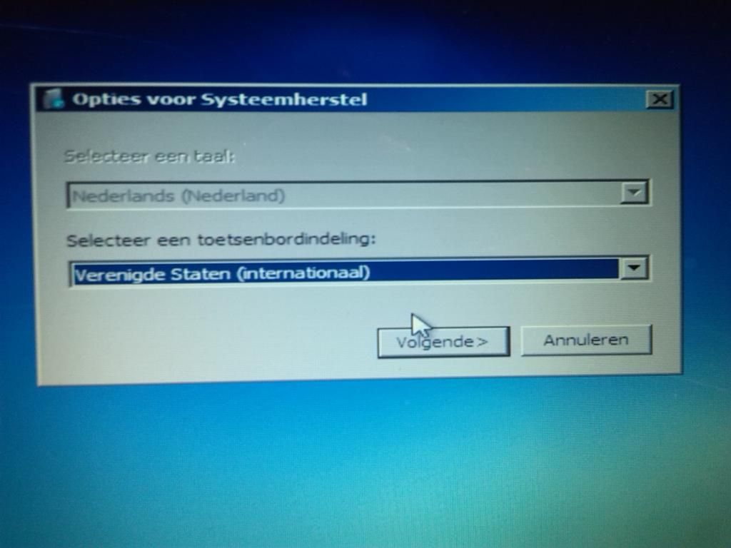

Als ik op “Geavanceerd opties voor…” klik, krijg ik foto 2, daar kan ik land selecteren.
"Annuleren" of "X" laat de PC opnieuw opstarten.
Na selectie van landinstelling krijg ik foto 3 en kan ik dus enkel “OK” of “X” klikken en dan start de PC opnieuw op en kom ik opnieuw bij foto 1 uit.
Conclussie een “loop” of hoe we het ook moeten noemen.

ik had onlangs een vergelijkbaar probleem kreeg ongeveer dezelfde fout schermen, bij jouw tweede scherm moet je wel "verenigde staten(toetsenindeling)" veranderen naar Belgisch, punt en toen ik dat deed kreeg ik de mogelijkheden om o.a een ssyteem herstel te doen en dan zetten hij de installatie terug naar een datum dat ik wou er was zelfs de mogelijkheid om meer herstelpunten te zien en dus verder terug te zetten..
