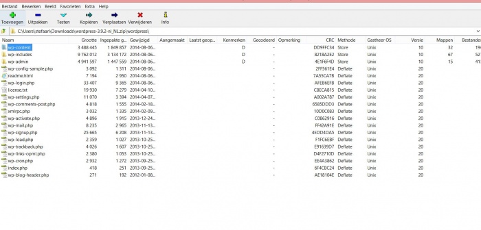

Bedankt voor de reacties. Heb programma gedownload (zip uitgepakt ) ... onder welke bestand zit WordPress ? ( zie bijlage )
Uit de afbeelding die je laat zien blijkt dat het gedownload bestand nog niet uitgepakt is.

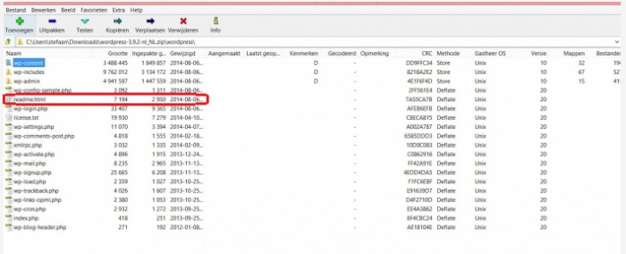

Hoe de installatie verloopt lees je in het readme bestand, ik heb het aangeduid op de afbeelding.
