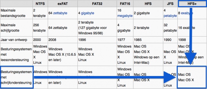

Een externe harde schijf is vaak vanuit de fabriek geformatteerd als NTFS partitie.
MAC heeft een kwaaltje als het gaat om NTFS partities. MAC kan namelijk daar niets op wegschrijven, precies hetgeen waar je nu problemen bij ervaart.
Ik heb voor de rest geen ervaring met MAC met welke tool je de harde schijf opnieuw moet formatteren, maar iemand anders kan je hier vast mee helpen.
De harde schijf moet opnieuw geformatteerd worden als ExFAt. Op deze manier kun je er toch grote bestanden opzetten en zowel onder MAC, Windows en Linux bestanden erop zetten en eraf halen.

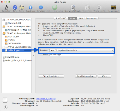

Er zijn verschillende WD externe harde schijven, deze bijvoorbeeld is al geformatteerd voor Mac met een gejournaliseerde HFS+.
Ga naar Finder >> Hulpprogramma’s >> Schijfhulpprogramma app.
Dubbel klik op Schijfhulpprogramma app.
In het volgende scherm ziet u de externe harde schijf.
Klik op de externe harde schijf.
Als het goed is die externe de schijf geformatteerd met de structuur Mac OS Uitgebreid (journaled).
Zo niet dan moet u de externe harde schijf eerst formatteren naar HFS+.
