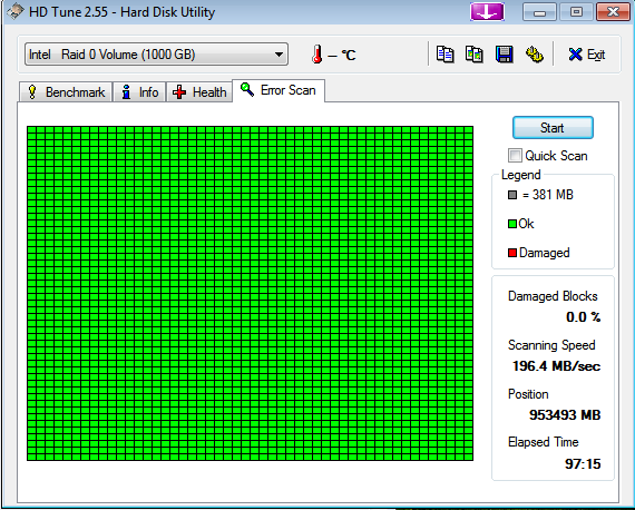

Heb je ook eens een HD Tune scan uitgevoerd op je PC ? (zie bericht #2) Het kan nooit kwaad om je harde schijf op fouten te laten dedecteren.

Heb de HDtune scan laten bollen en geen error gehad.
